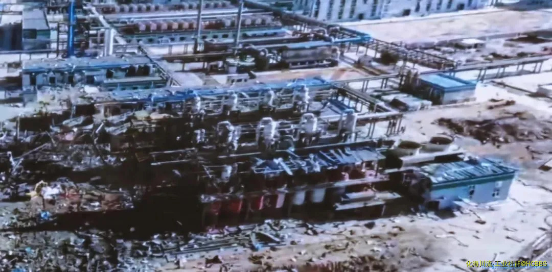

6人遇难!甘肃一科技公司污泥干化发生爆炸
2022年6月16日18时50分许,兰州新区秦川镇保家窑滨农科技有限公司污水处理车间发生爆炸,致8人受伤,6名厂区人员失联。
经过救援人员24小时不间断搜寻,截至6月17日18时30分,事故现场搜救工作基本结束。发生爆炸事故的地方为滨农科技有限公司污水处理污泥干燥车间,事故共造成6人遇难,8人受伤。伤员均得到及时有效救治,生命体征平稳,没有生命危险,相关部门正积极妥善做好遇难者善后及家属抚恤等工作。
目前,省**已成立兰州新区甘肃滨农科技有限公司“6·16”爆炸事故调查组,对事故开展提级调查,将彻查事故原因,依法严格追究责任。
