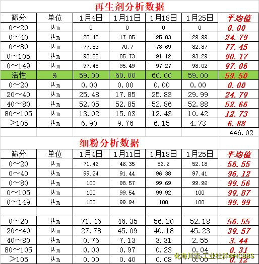

最近装置三旋细粉筛分0-20微米减少太明显,从一月份的70%下降至10%左右,其它的筛分增加,排灰线频繁出现磨损。大家能帮我分析一下吗。我总感觉三旋有问题。

应该考虑再生器中二级旋风是否出了问题,相关参数看看趋势是否出现异常,可以对比以往的操作数据。

1. 旋风分离器并非可以回收所有微粒,例如对10微米以下细粉回收能力较差,整个三级分离系统对细粉是“网开一面”让其逃逸
2. 一般通过观察烟机入口烟气中的微粒含量来评介对烟机的磨损影响,看楼主数据定义为三旋细粉,是否为三旋回收细粉的分析数据?
3. 与1月份对比,5月份的0-20微米筛分减少明显,但要去评价三旋似乎依据不足,这里所说依据不足有下列理由:
3.1. 0-20筛分分级太粗,这组组分包含了较难回收的0-10筛分,假设本批新鲜剂质量较好或兄弟们操作水平有质的飞跃,使得催化剂粉碎缓解,产生的细粉就可能减少,其中0-10筛分仍逃逸,10-20筛分减少,融合在 0-20就变成了整个筛分减少。
3.2. 楼主提供的数据只有“质”没有“量”,“质” 指筛分数据, “量”指单位烟气中所含的粉尘。继续3.1的假设,由于破碎降低细粉减少,通过二级分离把绝大部分粉尘拦截,三旋能回收的量只能是少量稍大且大于10微米的颗粒细粉,全组分总量减少,也导致各组分比例的变化
3.3. 由于缺少量的概念,0-20筛分少了,其他筛分的比例上升,并不表示其他筛分的量上升,仅是一个比例变化关系。
3.4. 至于排灰线频繁出现磨损,不清楚你们的流程和操作过程。可能原因之一是排灰流程中大颗粒比例上升引起磨损增加,因为影响磨损的因素比较多,在此不宜定论
4. 上述表述并不否定三旋或其他级分离出问题的可能,只是表达了评判依据不足的观点。若有可靠的三旋进出烟气的颗粒筛分分布和颗粒浓度含量数据作为佐证,可能更有益于分析。

剂耗没有变化?三旋入口催化剂浓度有没有变化?

要看再生器催化剂跑损是否有异常,再生器、沉降器旋分没问题,以上状况没有问题可以考虑三旋卸剂量是否正常,最后考虑三旋选分管是否出现磨穿的情况,旋分管磨穿只有考虑更换或检修时修补。

0~40微米之和应该在90%以上,目前看5月份0~20微米偏低,有可能是一二旋风问题带入大颗粒进入三旋。1.是否换剂,2.有没有异常原料油进入,3.是否使用其他平衡剂,4.烟机入口浓度正常吗?
