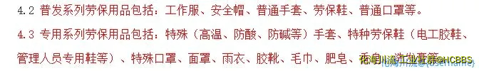

哪位海友知道企业检查劳保用品的内容都有些啥?安全帽,劳保鞋,安全带,手电等?

根据企业、车间、岗位确定,比如一线人员就需要有安全帽、气体防护、人身防护器材,而办公室人员就要少一些

是的,另外这个劳保用品是否符合现场作业要求和需要检查的项目是啥?例如劳保鞋前面防挤压,砸伤等?鞋底厚度?有没有类似规定或者行业规范

根据岗位配置表检查,针对每个岗位,检查劳动防护用品是否按时发放、损坏或者过期更换,岗位人员是否正确穿戴,是否会岗位劳动防护用品的维护保养等。

应该是根据危害因素确定配备标准,查发放记录、维保记录和佩戴是否规范
