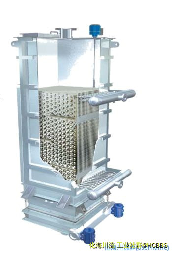

德国Degussa SAP高吸水性树脂生产线,为提升产品质量,选用Solex板冷器进行冷却。在实现产品降温的同时,**降低了能耗。
Solex Thermal Science Inc.(原名Bulkflow Technologies Inc.)是一家国际公认的固体粒子冷却设备的制造商,以独特的创新技术与具有专业技术的高素质员工团队为Solex 赢得了良好的声誉。固体粒子冷却器最初由加拿大著名的Cominco化肥公司(现名Agrium Inc.)的工程部门于20世纪80年代开发,目的是为了解决其所在工厂的尿素的工艺冷却问题。这种技术有效地将固体颗粒密相输送、板式传热板技术和专有的传热模拟软件有机的结合在一起而创新发展新技术。全球近七百多台的使用案例表明:是一种低成本、低能耗、无污染的粉体冷却解决方案。从2013年开始Solex在上海镐渭工业技术有限公司设立了组装工厂,承担Solex固体粒子冷却器在中国地区的组装制造、市场推广、以及与Solex技术服务工程师一起承担中国用户的产品技术支持服务。
工作原理:
固体粒子冷却器的传热板组由一组平行立式放置的传热板片组成。当冷却水从传热板内通道流过时,对传热板间的粉体物料进行冷却,粉体从传热板板片间依靠重力缓慢下降。
1.  立式间接换热,缓慢而且可控的产品流速
2.  产品质量改善,粉体颗粒缓慢而且可控的流动确保产品的最佳质量。有效的防止产品的磨损和分解,从根本上保证产品的颗粒性能和晶型不被破坏。
3.   传热板间接冷却,冷却水从传热板内部通道流过,将物料冷却。
固体粒子冷却器间接换热的优势
1、  高效传热,传热板内部冷却水高度湍流,雷诺数高。
2、  节能,与传统空气冷却的工艺相比,由于没有风机驱动电机,能耗降低90%以上。
3、  消除粉尘、异味和气体排放,此设备不再使用空气直接冷却产品。
4、  安装成本低,无需使用气体处理设备,如风管、电机、鼓风机、除尘器、冷却器和排放控制设备等。
5、  改善产品质量,无空气直接接触产品,避免了产品含湿量的改变。
6、  换热器的设计简单无运动部件,设备可靠性高且检修项目少。
7、  传热板的安装形式便于检修和清理。这种设计便于单片传热板的分离或更换。
8、  Solex专有的传热模拟软件确保热力性能,对粉体冷却过程温度变化进行模拟预测。
