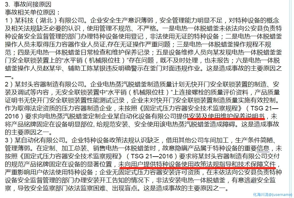

案例分析|湖北“8·31”压力容器事故
https://bbs.hcbbs.com/thread-3330055-1-1.html
(出处: 化海川流-海川化工论坛网)
各位制造单位的同行,对这条怎么看?压力容器出厂时你们提供这些资料吗?

随机文件里的技术文档,是必然包括这些的。

贵司做过这些资料吗?能否帮忙解释一下,具体包括哪些内容?或者能否参考学*一下?谢谢

一般特种设备上面是没有这些资料的,快开门设备有些厂家就备有这些资料
