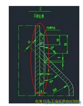

MU9MDT(C2168(Y}883WL5PQ.webp 请问图中夹套翻边与内筒中间加的这块垫板是做什么用的?给内筒进行补强吗?

sf169VIP会员 VIP会员 | 显示全部楼层       最后访问IP天津市
筒体是不锈钢的,夹套是碳钢的,用不锈钢垫板过渡。

KinryVIP会员 VIP会员 | 显示全部楼层       最后访问IP江苏省
很多碳钢的也是这种结构
发表于 2022-5-13 15:47:10
应该是,要不然筒体那个位置需要加厚
发表于 2022-5-13 15:48:17
海川讲师  |  头衔:  TA未设置
有没有可能内筒需要整体热处理,加了垫板,夹套在热处理后再焊接。

磁力驱动反应釜VIP会员 VIP会员 | 显示全部楼层       最后访问IP山东省
个人认为有以下几点原因:1,热处理垫板,内筒需要整体热处理的,焊接垫板后,整体热处理,然后组装焊接夹套。
2,夹套收口设备收不了那么大的距离,或者考虑收口的变形量等。
发表于 2022-5-15 09:46:19
megaherz_IGGE楼主 VIP会员 VIP会员 | 显示全部楼层       最后访问IP江苏省
是要求热处理。加垫板是为了热处理后再焊接应力传递到垫板上,避免热处理后夹套与内筒直接相焊再次在内筒上产生新的焊接应力?
还有这个垫板除了避开热处理后直接和筒体相焊,是否有筒体补强的作用?筒体壁厚补强有这种补强方式吗?

2楼和7楼两种可能性都有。 补强在这个地方这种形式不对的。  详情 回复 发表于 2022-5-19 19:11
2楼和7楼两种可能性都有。
补强在这个地方这种形式不对的。
