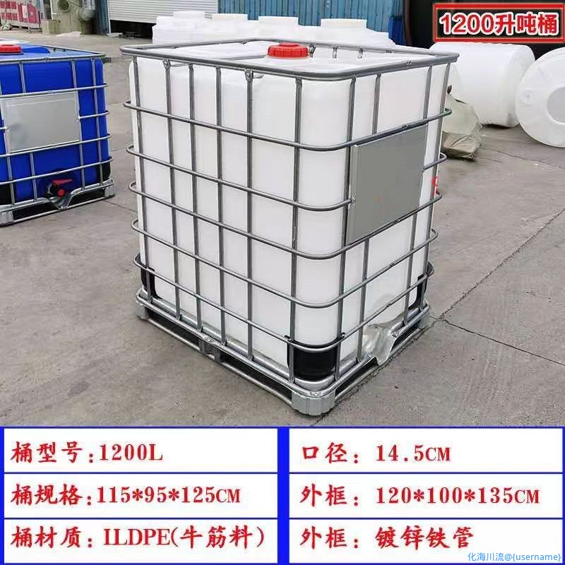

有企业问:产品周转桶是否属于固体废物?
发表于 2022-5-8 14:47:54
海川副教授  |  头衔:  【知识丰富的参与者】
生态环境部回答:
      清洗沾染微量产品的周转桶并重复使用是相关行业的通常做法,具备清洗能力是企业实现产品周转桶重复利用的必须条件。因此,在企业具备产品周转桶清洗能力的前提下,沾染了微量产品的周转桶可以认为是“不需要修复和加工即可用于其原始用途的物质”,即不作w固体废物管理。同时,产品生产企业应承担产品周转桶收集、贮存、运输、清洗等过程的污染防治责任,采取有效措施避免造成环境污染。

不论是企业内部作为原辅材料周转的容器,还是可反复使用的包装容器,只要按照《危险化学品安全管理条例》(国务院令591号)第18条的规定去管理了,就属于正常的物料包装(盛装)容器,怎么说也不应该是危废。除非是  详情 回复 发表于 2022-5-8 15:20

不论是企业内部作为原辅材料周转的容器,还是可反复使用的包装容器,只要按照《危险化学品安全管理条例》(国务院令591号)第18条的规定去管理了,就属于正常的物料包装(盛装)容器,怎么说也不应该是危废。除非是报废了,不能使用了
只是有这种情况,尽管是用于危化品包装了,但如果可以很容易的清洁干净,还算不算危废?比如盛装过固体颗粒或粉状危化品的容器,在彻底腾空后,是否可以不算危废呢?

你不在用就是危废 ,你循环使用 就不是危废。可以这样理解
