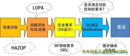

前言
往期公众号文章中我们讲到,在进行危险与可操作性(HAZOP)分析和安全完整性等级(SIL)评估之后,如果确定需要增加安全仪表系统(SIS)降低风险,那么就需要对仪表安全功能(SIF)进行SIL验算。SIL验算是通过对SIF各组成部分的PFD/PFH计算分析,并综合结构约束系统能力等方面来考量验证SIF的SIL等级,以确认其是否满足目标SIL等级要求。本文将借助豪鹏科技PHACloud云平台,详细介绍目前SIL验算工作流程,探讨其中的难点痛点重点,手把手教您做SIL验算。
1.准备阶段
目前SIL验算需要收集的资料主要有:HAZOP分析报告、SIL定级(LOPA)报告、SIS联锁逻辑设计图和SIL认证证书、SRS安全需求规格书、SIS系统配置说明书等。从SIL定级报告中,我们可以得知哪些场景需要上SIF,需要上怎么样的SIF(SIF描述)及对应的SIL等级(PFD或RRF)。SIL定级报告中需要注意的是:SIF描述应与SIS联锁逻辑设计图及现场一致,包括仪表设备的位号、传感器的表决机制、执行的动作等;PFD不宜过小(或RRF不宜过高),应按实际需要确定目标PFD或RRF。如现有SIF1:粗苯储罐V101液位(LSHH101,1oo1)高高联锁关闭粗苯进料切断阀XV-101,该SIF的目标要求等级为SIL2,PFD为4E-03(RRF为250),其SIL定级分析工作表与SIS联锁逻辑设计图如图1-定级工作表与联锁逻辑设计所示:
