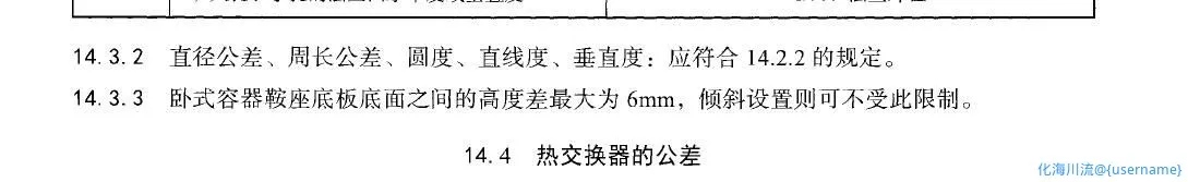

如题,鞍座安装两侧鞍座的高度允差哪个标准里有规定?谢谢指导!

一般为千分之三。

最大不超过百分之一

楼主看下HG/T20584标准第14章,里面有规定。
发表于 2022-5-4 08:37:54
还是没查到两端鞍座高度安装的允差  详情 回复 发表于 2022-5-5 00:21
还是没查到两端鞍座高度安装的允差
发表于 2022-5-5 00:21:42
是这个么  详情 回复 发表于 2022-5-5 08:06

是这个么
发表于 2022-5-5 08:06:13
还真是,多谢多谢  详情 回复 发表于 2022-5-5 13:39

HG/T20584标准里面有规定
