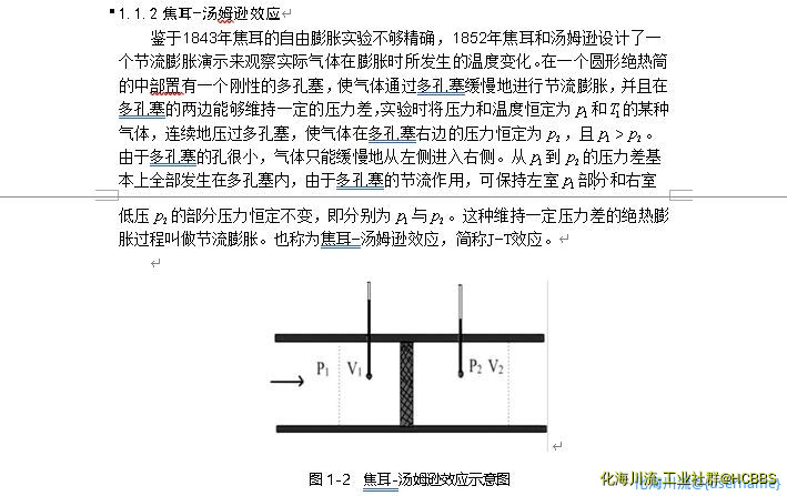

谁有氢气的节流膨胀系数(焦耳-汤姆逊系数)数据?能提供一下吗?多谢

出自那本书啊。
发表于 2022-5-5 10:41:00
一硕士论文  详情 回复 发表于 2022-5-5 10:41
plt 发表于 2022-5-5 10:41
出自那本书啊。
一硕士论文
发表于 2022-5-5 10:41:57
plt楼主 VIP会员 VIP会员 | 显示全部楼层       最后访问IP河北省
给个论文名称吧!多谢
发表于 2022-5-5 10:57:07
气体的节流过程和绝热膨胀过程  详情 回复 发表于 2022-5-6 17:48
plt 发表于 2022-5-5 10:57
给个论文名称吧!多谢
气体的节流过程和绝热膨胀过程
