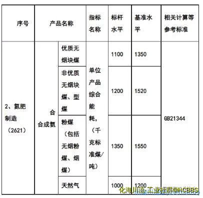

  国家发改委《高耗能行业重点领域能效标杆水平和基准水平(2022年版)》见下表:
  《指南》提出,到 2025 年,合成氨行业能效标杆水平以上产能比例达到15%,能效基准水平以下产能基本清零,行业节能降碳效果显着,绿色低碳发展能力大幅增强。
  标杆水平值的确定。对标国内外生产企业先进能效水平,参照近年来工业和信息化部、国家市场监督管理总局以及石油和化学工业联合会发布的重点用能行业能效“领跑者”单位的合成氨单位产品综合能耗值确定。截至 2020 年底,我国合成氨行业能效优于标杆水平的产能约占 7%。
  基准水平值的确定。参考现行《合成氨单位产品能源消耗限额》(GB21344-2015)确定的准入值和限定值与正在修订的《合成氨单位产品能源消耗限额》(2021修订征求意见稿)拟定的准入值和限定值,并根据行业实际情况、发展预期、生产装置整体能效水平等,统筹考虑划定合成氨行业能效基准水平。截至 2020 年底,我国合成氨行业能效低于基准水平的产能约占19%。
