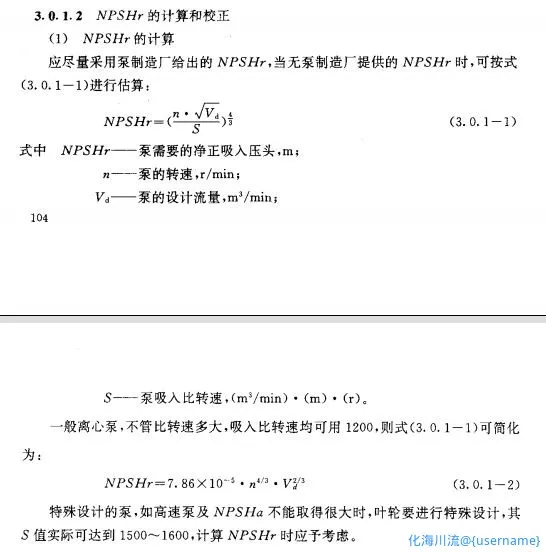

项目出具离心泵数据表时,并无必需汽蚀余量NPSHr的数值;根据HG20570-泵的计算-3.0.1.2给出了泵的必需其实余量的估算公式,但选泵时并不知道泵的转速等数据,这时该如何考虑,或者在实际的工程应用中是如何考虑泵的设计的,麻烦大神们给解答一下

直接计算有效汽蚀余量即可,一般规定NPSHa大于NPSHr0.5至1米以上即可
