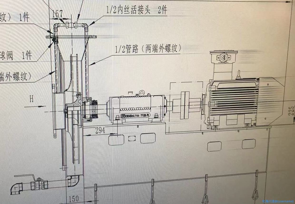

风机轴端负压密封大概是什么样子的啊?

风机各异,结构不同,最好发个片子或者详细说明,便于讨论。应该有设备的示意图,看看就能知道了,供参考。

见图片。后轴封一根管连到进风口,并通过进风口的负压进行密封。13472709938.

第一次见这种结构,将轴封泄露气体通过一根管子与入口链接,将泄露气体直接利用压差返回入口,如果入口负压足够的话,运行中没有密封都可以,装一个普通密封就可以了,和离心泵的停车密封一个道理

[attachimg]2982421[/attachimg] 这样婶的??  详情 回复 发表于 2022-4-24 11:54
shijiazhuang 发表于 2022-4-24 11:23
第一次见这种结构,将轴封泄露气体通过一根管子与入口链接,将泄露气体直接利用压差返回入口,如果入口负压 ...
这样婶的??
发表于 2022-4-24 11:54:26
正解  详情 回复 发表于 2022-4-24 17:50
正解
