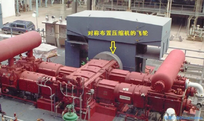

lupg | 显示全部楼层       最后访问IP上海市
三角形外壳内藏着往复型压缩机的飞轮或皮带轮,西装一套马上有了腔调
发表于 2022-4-15 12:49:37
三角形外壳会不会做到降低噪声的作用?  详情 回复 发表于 2022-4-15 14:37
西装一套马上有了腔调 说得好  详情 回复 发表于 2022-4-15 14:32

三角形外壳会不会做到降低噪声的作用?
发表于 2022-4-15 14:37:07
1 从图片看,飞轮为圆形,如果以三角形内切,飞轮边缘已经靠近电机,若把电机传动部分另立罩壳已经没有位置,直接做成一体了,作为一个罩壳,有安全功能,声音也可隔离掉一部分。 2 这些均是猜测的:以卧置容器推测  详情 回复 发表于 2022-4-15 16:11
沙漠里的游鱼 发表于 2022-4-15 14:37
三角形外壳会不会做到降低噪声的作用?
2 这些均是猜测的:以卧置容器推测是容积式压缩机,压缩机单列布置造成力不平衡而需要储能飞轮,飞轮需要罩壳以保证安全,天蓝漆一喷,变得高大上了。
借楼主的主题,发一个类似的照片捧个场:一个对称平衡布置的四列往复压缩机,规模较大而自带气场,不讲究色彩,飞轮也显得寒酸了
发表于 2022-4-15 16:59:21
赞,开眼界!  详情 回复 发表于 2022-4-15 20:15
沙漠里的游鱼 + 8 深入讨论
贩卖来的照片,给朋友捧个场
