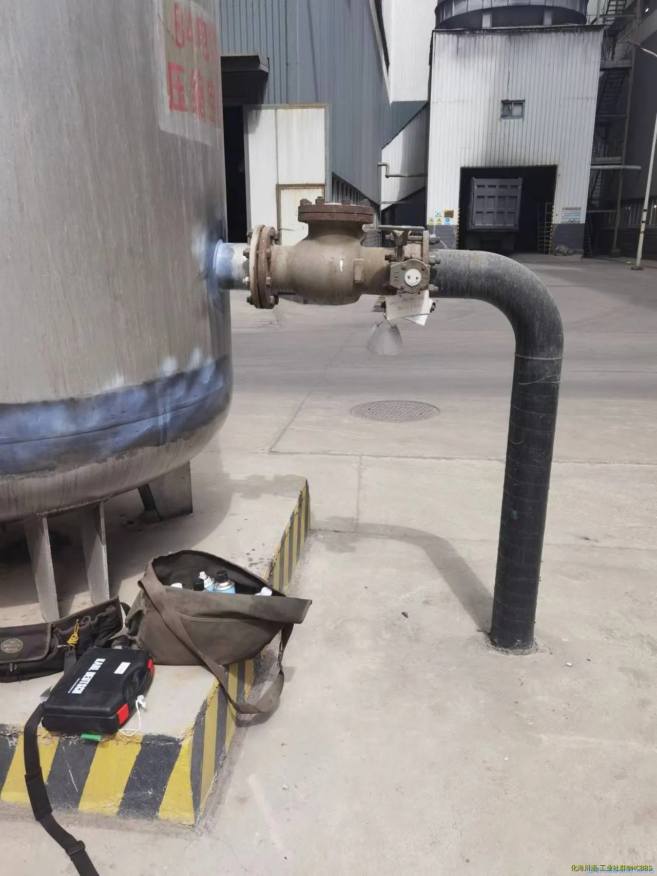

[求助] 现有一与空气罐相连接的管道,由于储罐充放时有轻微振动,造成管接头及补强圈存在裂纹,有什么办法改造一下呢。

换一段金属波纹管。

在进气管伸进罐内的一端采用多孔或缺口,型式可参考塔进汽管设计,气体不要直接就对着筒体冲,要分散一下进气流量,这样可减小振动。

加个补偿器, 100度以下  加个橡胶的就可以, 温度高的加不锈钢波纹管的

你好,能给个示意图吗,谢谢。

软连接是不是就可以了

可参照GB 50160 储罐进出口要使用柔性连接

加波纹管或者加一段金属软管。
发表于 2022-9-6 16:36:29
接管上加一段压力软管
