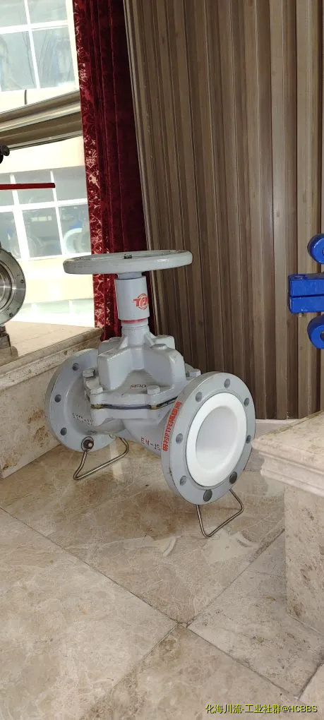

介质:盐水、含盐晶颗粒,选哪种阀适合?  欢迎各路大神来说说,给个好的建议。

V型球阀
发表于 2022-4-6 13:43:40
首先你这阀门在什么系统里面,起什么作用要说清楚,简单的就说个介质,阀门没有办法推荐
发表于 2022-4-6 13:44:18
sdlymlVIP会员 VIP会员 | 显示全部楼层       最后访问IP浙江省
选型条件建议提全了,越全越容易选,泛泛的一说,别人也随嘴提一个,选的你敢用?

隔膜阀隔膜阀可以试试

我们用过陶瓷阀,效果不错
发表于 2022-4-7 14:41:47
我们用过夹套球法
发表于 2022-4-8 17:11:38
橡胶硫化促进剂VIP会员 永久VIP | 显示全部楼层       最后访问IP山东省
你这没提温度,也不好选啊! 如果温度不高普通不锈钢、衬氟的也可以用用!温度稍高的话,需要经常更换了!
发表于 2022-4-10 08:59:17
九天是我VIP会员 VIP会员 | 显示全部楼层       最后访问IP内蒙古自治区
盐水冷冻用的,日常涉及到流量调整,所以用截止阀也可以,但是不管选什么阀,阀前设置过滤器进行过滤是必须要有的。
发表于 2022-4-11 10:15:49
隔膜阀怎么样,只要你有钱。
