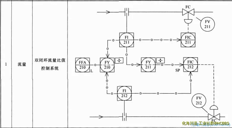

如下图:帮忙描述下这个控制回路,谢谢。

FI211是物料A的流量显示,FV211是物料A的流量控制阀,FIC211是物料A的调节控制;
FI212是物料B的流量显示,FV212是物料B的流量控制阀,FIC212是物料B的调节控制;
FI211是主物料,FI212物料需要按照一定比值跟随FI211随时调整,FY211是比值值,这个应该在调节模块的引脚,FIC212调节控制的设定值为FY211*FI211;(一般FY211这个比值会有个上下限);
FY210也是比值值,一般是调节模块直接引出显示;
FFA210是流量差值报警,低报警,应该是实际FI212的流量与根据比值计算的需要调到的流量FY211*FI211之间的差值报警。

FY211  上面不是÷号吗?  不应该是两个输入的商吗?  看着怎么就一个输入呢?

你看看图例吧,应该是比值的意思  详情 回复 发表于 2022-4-8 09:47

你看看图例吧,应该是比值的意思

这是一个典型的双闭环比值控制系统。系统中既有各个流量显示,同时还有流量比显示。
FY211  上面是÷号  可以理解为一个信号除以一个常数,等同于乘以一个常数?
一般不建议这样做,以为修改除以的常数,将会产生严重非线性,还是采用乘法器为好。

这是一个典型的双闭环比值控制系统。系统中既有各个流量显示,同时还有流量比显示。<br />FY211  上面是÷号  可以理解为一个信号除以一个常数,等同于乘以一个常数?<br />一般不建议这样做,以为修改除以的常数,将会产生严重非线性,还是采用乘法器为好。
讲的就是我疑问的地方,点赞

理解了,谢谢指教
