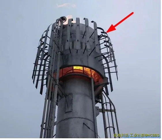

[资源分享] 这个火炬头外部的披甲起什么作用

简介--是不是仿鸟降落烫伤啊 瞎猜的-登录查看全文

简介--CHANGBAISHI 发表于 2022-3-25 15:24 是不是仿鸟降落烫伤啊 瞎猜的 那摩多横杆不是正好给鸟歇脚???-登录查看全文

记得压缩机入口原来是吸入“烟囱”,清理时就有各种鸟干尸。 这个好像没办法降落。静的答案  详情 回复 发表于 2022-3-26 06:30

简介--是不是破风阻的作用?-登录查看全文

简介--智者明 发表于 2022-3-26 15:27 是不是破风阻的作用? 只是头部破风吗-登录查看全文

简介--外部钢条主要作用是扰流板,对单向风破坏火炬头外部风流体动力状态,确保燃烧排放时下部进气,防止火炬头顶部火随排放气流倒卷烧损火炬头。-登录查看全文

简介--破风圈,避免形成低压区,导致火焰反卷!-登录查看全文

简介--书童 发表于 2022-3-26 20:56 外部钢条主要作用是扰流板,对单向风破坏火炬头外部风流体动力状态,确保燃烧排放时下部进气,防止火炬头顶 ... 明白了,这是防舔烧作用。 ...-登录查看全文

简介--薄一清 发表于 2022-3-27 17:14 破风圈,避免形成低压区,导致火焰反卷! 原来是这个道理 为什么现在的火炬头看不到类似结构了-登录查看全文

还是破风的作用。  详情 回复 发表于 2022-4-3 19:02
