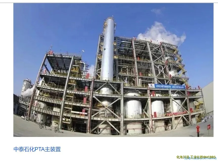

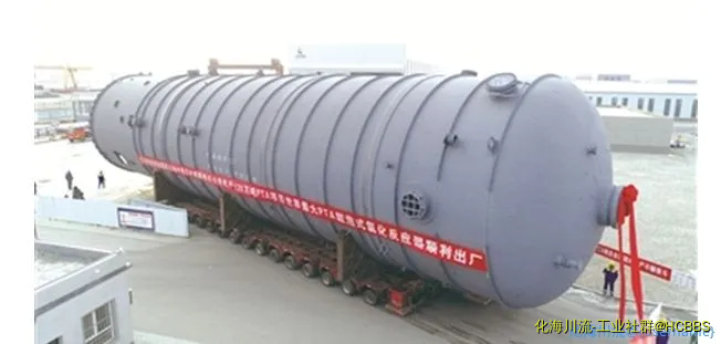

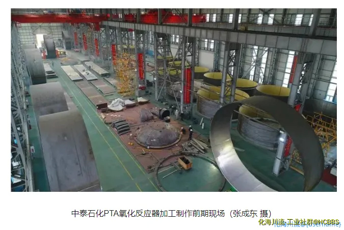

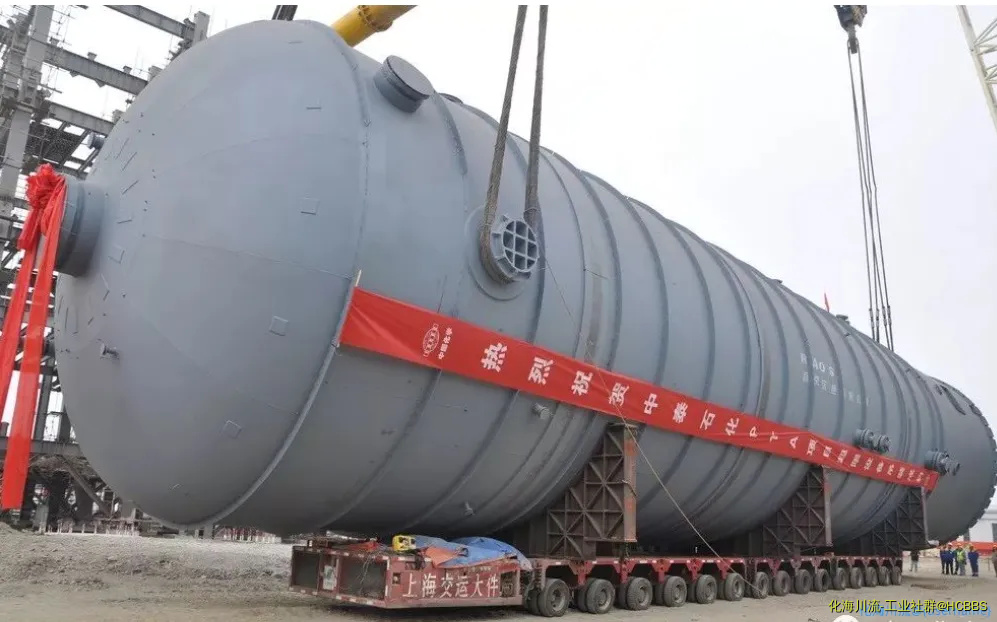

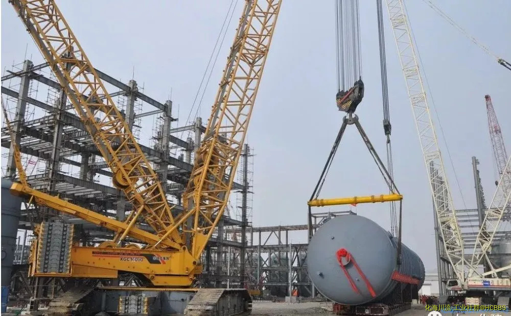

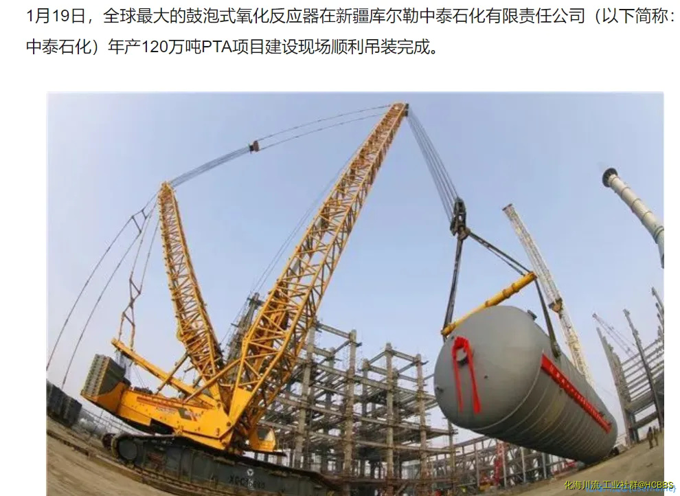

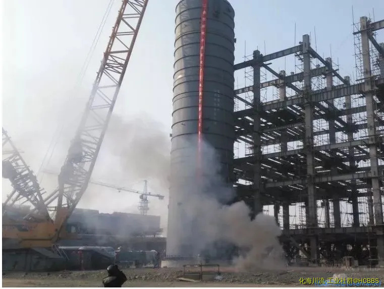

2019年3月新疆库尔勒中泰石化有限责任公司年产120万吨PTA项目所采用的世界*大PTA鼓泡式氧化反应器开始运装。该项目是新疆中泰集团进军石油化工、天然气化工产业链的里程碑工程,也是世界首套内陆地区建造的百万吨级PTA项目工程。项目上承PX和油气产业,下接聚酯、涤纶短纤和长丝产业,就地发展混纺,可有效提高石化产品附加值。该项目计划于2019年10月30日建成投产。图为鼓泡式氧化反应器运装现场。

有请楼主补充PTA氧化反应器设备的主体尺寸和吨位,那样就更直观和形象了。
发表于 2022-3-28 13:09:20
这个项目的氧化反应器和其他项目的结构不一样,是中泰自己制造的  详情 回复 发表于 2022-3-28 14:06
发表于 2022-3-28 14:06:05
这个项目的氧化反应器和其他项目的结构不一样,是中泰自己制造的......
期待知情的海友能补充主体尺寸和吨位等相关信息。
发表于 2022-3-28 14:52:18
反应器直径9.21米,高42.56米,重611吨,是目前世界上PTA行业单体最重、容积最大的氧化反应器。  详情 回复 发表于 2022-3-28 15:13
反应器直径9.21米,高42.56米,重611吨,是目前世界上PTA行业单体最重、容积最大的氧化反应器。  详情 回复 发表于 2022-3-28 15:11
发表于 2022-3-28 15:11:09
发表于 2022-3-28 15:13:23
反应器直径9.21米,高42.56米,重611吨,...
