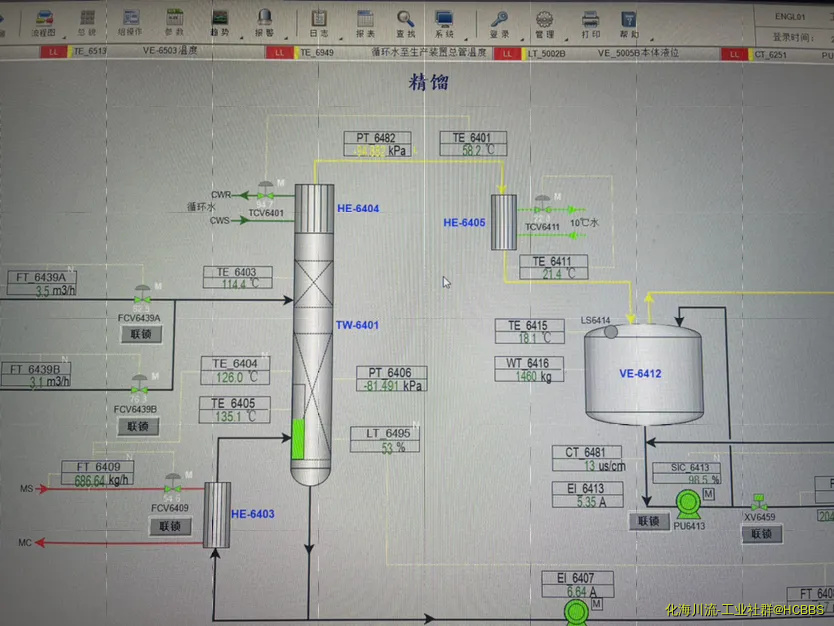

轻组份精馏塔,塔顶气相物料组成为醋酸,氯乙酸,水份。醋酸凝固点16℃,氯乙酸凝固点65℃。VE6412为醋酸中间罐。
问题来了,塔顶换热器出口温度控制指标在60-64℃,低负荷运转时含量正常。近期提升负荷后,醋酸中间罐的氯乙酸含量不停上涨,现在增加回流比也没用处。

精馏塔的生产负荷的大小是在一定范围内的,超负荷的是不可以的。
如果在负荷范围内的达不到设计要求的,要从工况异常的基础调整开始,逐步的找出原因。
应该配以流程简图及相关工艺标注,便于讨论,供参考。

氯乙酸凝固点65度,现塔顶控制58度,可能造成顶部塔盘部分堵塞降低塔盘效率,建议查一下设计资料看看塔顶设计操作温度是多少,塔顶塔底的压降达13kPa是否与设计值相符也相应检查;另外所说的增大回流比,是在哪条管  详情 回复 发表于 2022-3-27 16:35
沙漠里的游鱼 发表于 2022-3-27 16:05
转移到炼化板块更多讨论
氯乙酸凝固点65度,现塔顶控制58度,可能造成顶部塔盘部分堵塞降低塔盘效率,建议查一下设计资料看看塔顶设计操作温度是多少,塔顶塔底的压降达13kPa是否与设计值相符也相应检查;另外所说的增大回流比,是在哪条管道上实现的,未见流程图。

-94kPa时   醋酸和氯乙酸的沸点都是多少呢  你这塔顶温度设定不对吧
