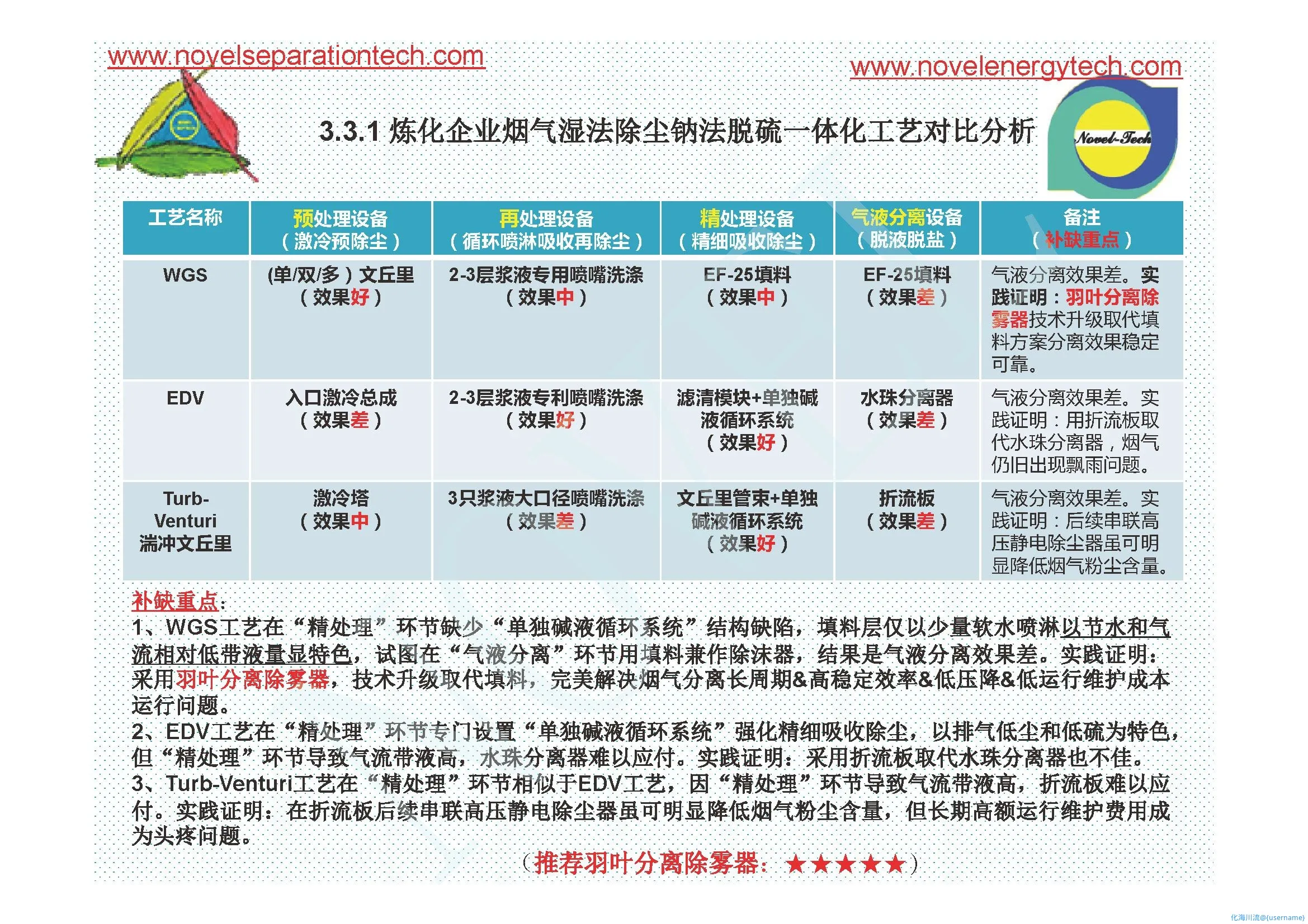

      关于WGS工艺包、EDV工艺包、湍冲文丘里Turb Venturi工艺包各自四大环节异同优劣,请见下图表:

       三大工艺包的“预处理”环节,主要目的是为了实现激冷降温和预除尘,采用循环液与高温烟气直接混合,以同时实现激冷降温、润湿预除尘。
      WGS工艺包在“预处理”环节,采用单、双或多个文丘里气液固混合器,通过高效喷嘴以逆流和切错流高速喷入循环液,从喷嘴高速喷出的液体分散效果好,且气液相界面高速持续更新,其“预处理”效果最好。
      TURB VENTURI湍冲文丘里工艺包在“预处理”环节,采用激冷塔内设喷嘴以逆向高速喷入循环液,气液相界面也是高速持续更新,但液沫对气流的覆盖率及有效性不如WGS在“预处理”环节采用的文丘里,TURB VENTURI湍冲文丘里工艺包“预处理”效果居中。
      EDV工艺包在“预处理”环节,采用简易入口总成内设喷嘴以垂直于气流错流高速喷入循环液,气液相界面也有持续更新,但更新效果不及TURB VENTURI湍冲文丘里工艺包在“预处理”环节采用的逆向混合,故EDV工艺包“预处理”效果居后。
发表于 2022-3-20 15:07:03
       三大工艺包的“再处理”环节,主要目的是为了实现吸收脱硫和再除尘,采用循环液与中低温烟气直接逆流喷淋,以同时实现对大部分酸性气体吸收反应和再洗涤除尘。
       EDV工艺包在“再处理”环节,采用复层数量多的专利喷嘴布设以逆向喷洒高分散于气流进行酸性气吸收反应和再除尘,EDV工艺包在“再处理”效果最佳。
       WGS工艺包在“再处理”环节,也采用复层多数量的专用喷嘴布设以逆向喷洒高分散于气流进行酸性气吸收反应和再除尘,但WGS工艺包在“再处理”效果不及EDV工艺包而居中。
       TURB VENTURI湍冲文丘里工艺包在“再处理”环节,采用数量不多的大口径专用喷嘴布设以逆向喷洒分散于气流进行酸性气吸收反应和再除尘,但其对循环液分散效果不及WGS工艺包在“再处理”效果,其“再处理”实际效果居后。
发表于 2022-3-20 15:07:27
       在“精处理”环节,主要目的是为了对烟气残存的酸性气和细微粉尘实现深度精细处理。
       EDV工艺包在“精处理”环节,采用滤清模块+独立碱液循环系统,而滤清模块是数量众多的文丘里旋流管束集成模块,其采用独立设置的碱液对文丘里管束气流实行逆喷,独立碱液系统直接添加苛性钠形成的碱性远强于循环浆液,其吸收反应更易和再除尘效果很好,真正体现出“湿法除尘、钠法脱硫”一体化工艺精华。EDV工艺包在“精处理”效果佳。
       湍冲文丘里工艺包在“精处理”环节,采用文丘里管束模块+独立碱液循环系统,本质上与EDV采用的滤清模块和独立设置的碱液对文丘里管束气流实行逆喷效果一样,与EDV工艺包一样在“精处理”效果不相上下。
       WGS工艺包在“精处理”环节,采用单独填料层而没有设置独立的碱液洗涤系统,对烟气残留酸性气吸收反应推动力和粉尘稳定脱除力度较EDV和湍冲文丘里工艺包相对偏弱。
发表于 2022-3-20 15:07:54
       在“分离”环节,主要目的是对烟气进入烟囱前脱除烟气携带的大量液滴液沫及其携带的浆液溶解盐碱,避免烟囱口排放烟气出现“漂水”“下盐”甚至排放气超标排放问题。
       WGS工艺包,由于在“精处理”环节没有设置独立碱液喷淋系统的有利方面一是投资节省,二是烟气带液量较低,这也是WGS工艺包的优点之一,很利于北方冬季季候严寒环境中的炼化企业选择该工艺。由于过分着眼于这有利的两方面,在气液分离上以“精处理”填料兼作气液分离除沫器,一器两用,而两用却是分别是“两相混合”和“两相分离”,二者机制截然相反,折中的结果,勉强扯平“精处理”就必然牺牲“分离”,导致“分离”环节效果差。
       EDV工艺包在“精处理”环节,采用滤清模块+独立碱液循环系统,“精处理”效果好,但随之而来的弊端体现在高强度喷淋导致烟气带液量远高于WGS工艺包烟气带液量。EDV工艺包的这一特点,就圈定了EDV工艺包的客户在南方冬季季候温高多降雨的区域。北方冬季季候严寒环境温度客户选择EDV工艺包则需要谨慎,并做好应对预案。正如大家所知,EDV工艺包在“分离”环节以前的标准设置是水珠分离器,通过运行压差为能量旋转分离,但由于旋转半径大而角速度不足,分离效果不佳。有同行通过计算推断,在相同烟气原始工况下,EDV工艺之水珠分离器运行效率甚至不及WGS工艺之填料。最近些年,EDV工艺商在解包优化时,又用折流板取代水珠分离器,在北方企业的使用效果反馈也不正面。
       湍冲文丘里工艺包在在“精处理”环节与EDV工艺包本质一样,因而也就同样圈定了TURB VENTURI工艺包的客户在南方冬季季候温高多降雨的区域。北方冬季季候严寒环境温度客户选择湍冲文丘里工艺包则需要谨慎,并做好应对预案。正如大家所知,湍冲文丘里工艺包在“分离”环节,最早标配为折流板除沫器而烟囱存在“跑水”,近年来又在折流板除沫器后面增设高压静电除尘器用于捕捉3微米以下的稳定荷电粉尘,这对于低湿度区域企业烟气超低排放是种选择,但需要做好高电耗高运行维护费用的心理准备。
发表于 2022-3-20 15:08:22
       通过上述分析讨论并结合国内外装置运行经验总结看,WGS工艺包更适合北方冬季季候严寒环境中的炼化企业优先选择该工艺,而EDV工艺包和湍冲文丘里工艺包更适合在南方冬季季候温高多降雨的区域,尤其是低湿度区域企业烟气超低排放可优先选择湍冲文丘里工艺包的高压静电除尘器方案,但需要做好高电耗高运行维护费用的心理准备。北方冬季季候严寒环境温度客户选择湍冲文丘里工艺包则需要谨慎,并做好应对预案。

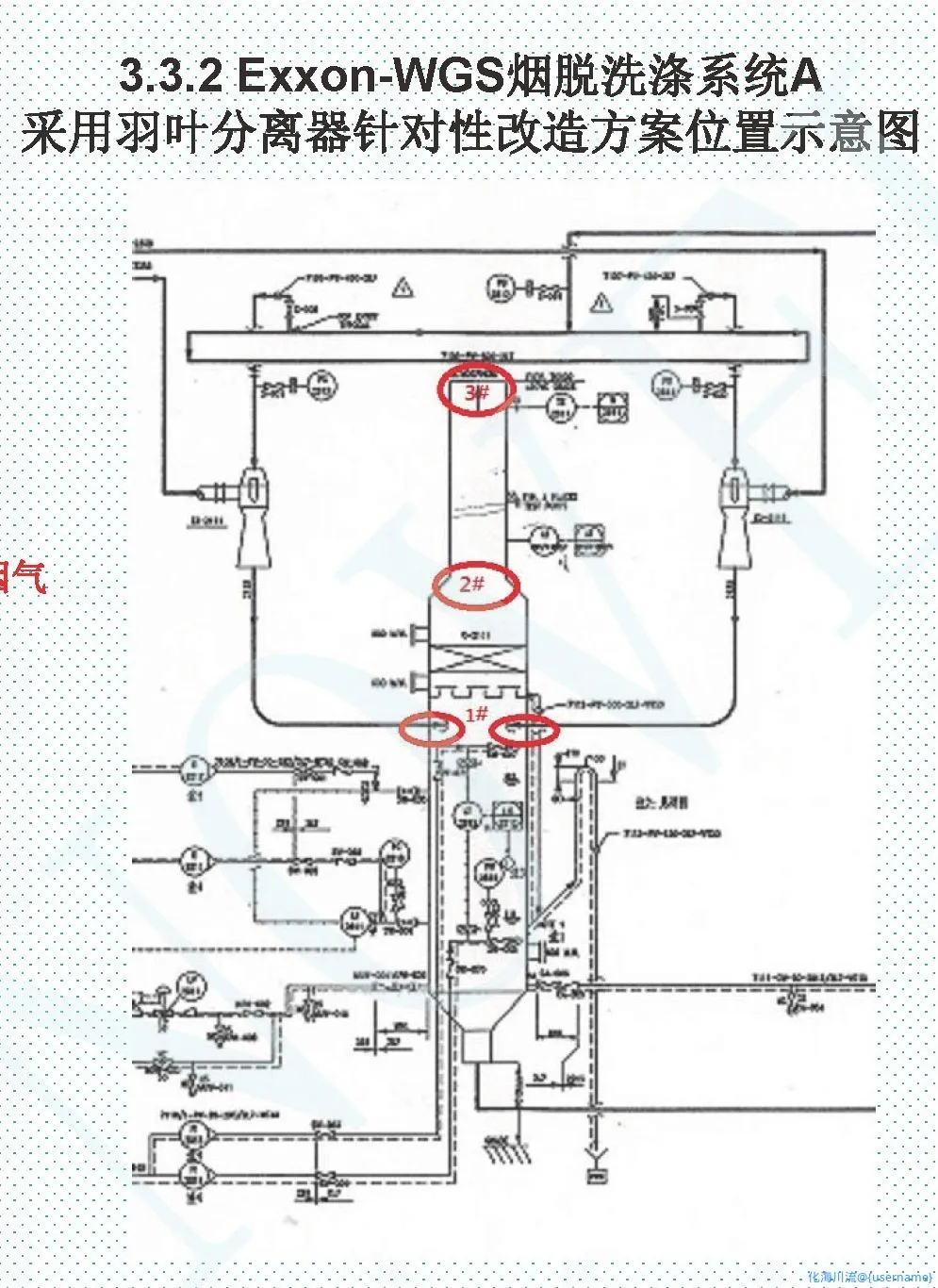

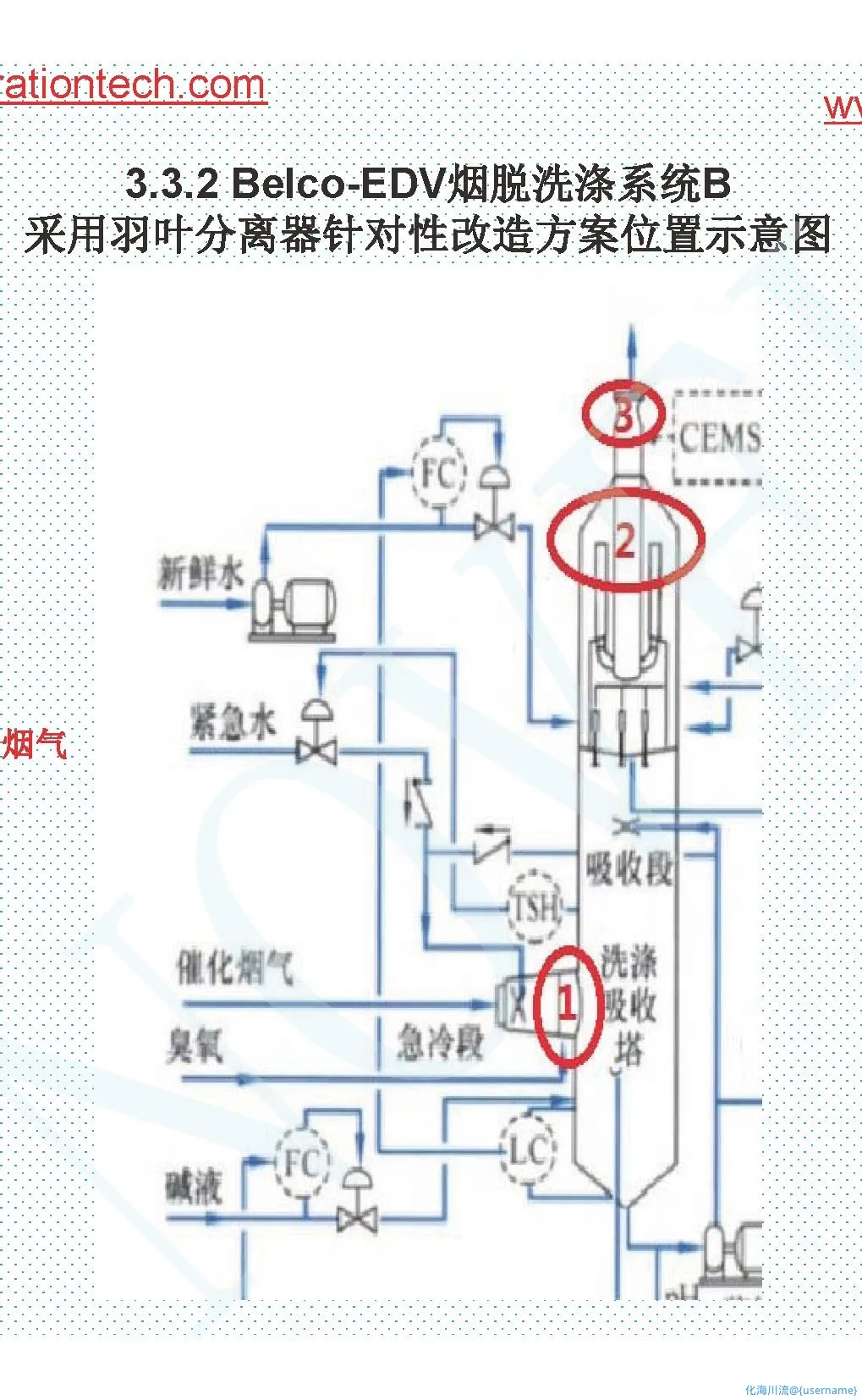

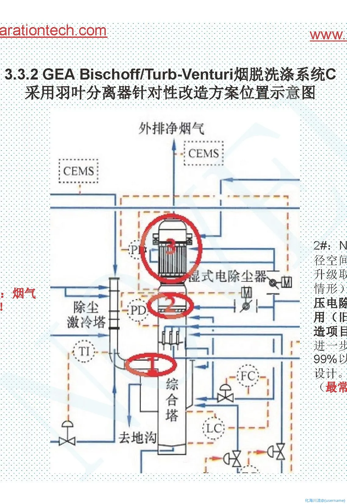

       下图是WGS、EDV、湍冲文丘里各工艺包流程简图,供大家讨论分析和参考:
发表于 2022-3-20 15:08:55
WGS工艺包流程简图
发表于 2022-3-20 15:10:00
EDV工艺包流程简图
发表于 2022-3-20 15:10:37
湍冲文丘里工艺包流程简图

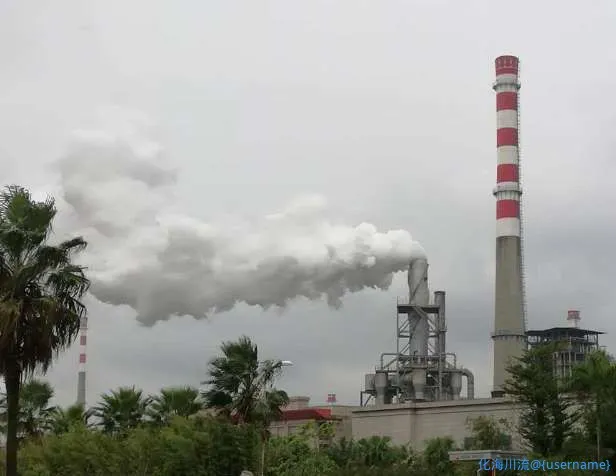

       对于处于南方冬季季候温度高、多降雨区域的炼化企业,只要把控住CEMS排放指标合格便可。至于烟囱烟气“跑水”、“下盐”等问题,环境温度高可以把烟气“跑水”落到地面的液滴很快蒸发掉,留下一些浅黄色结晶盐碱粉末也会很快被雨水冲刷,难以让周边居民和地方环保部门取证。炼化企业地理区位对企业烟气除尘脱硫工艺选择空间有明显影响。
      下图就是某南方炼化企业催化装置烟气排放图片。仅从烟羽分布外形看,烟囱排放的烟气本应在热力拔升作用下向上扩散,而图片所示烟气下沉明显,甚至低于烟囱口,可推测其烟气含水过大甚至“跑水”才会出现如此烟羽形状。

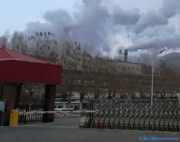

       下图是盛夏季节某北方炼化企业烟囱排放烟气远观情形,大家可以推测其烟气带液情况。

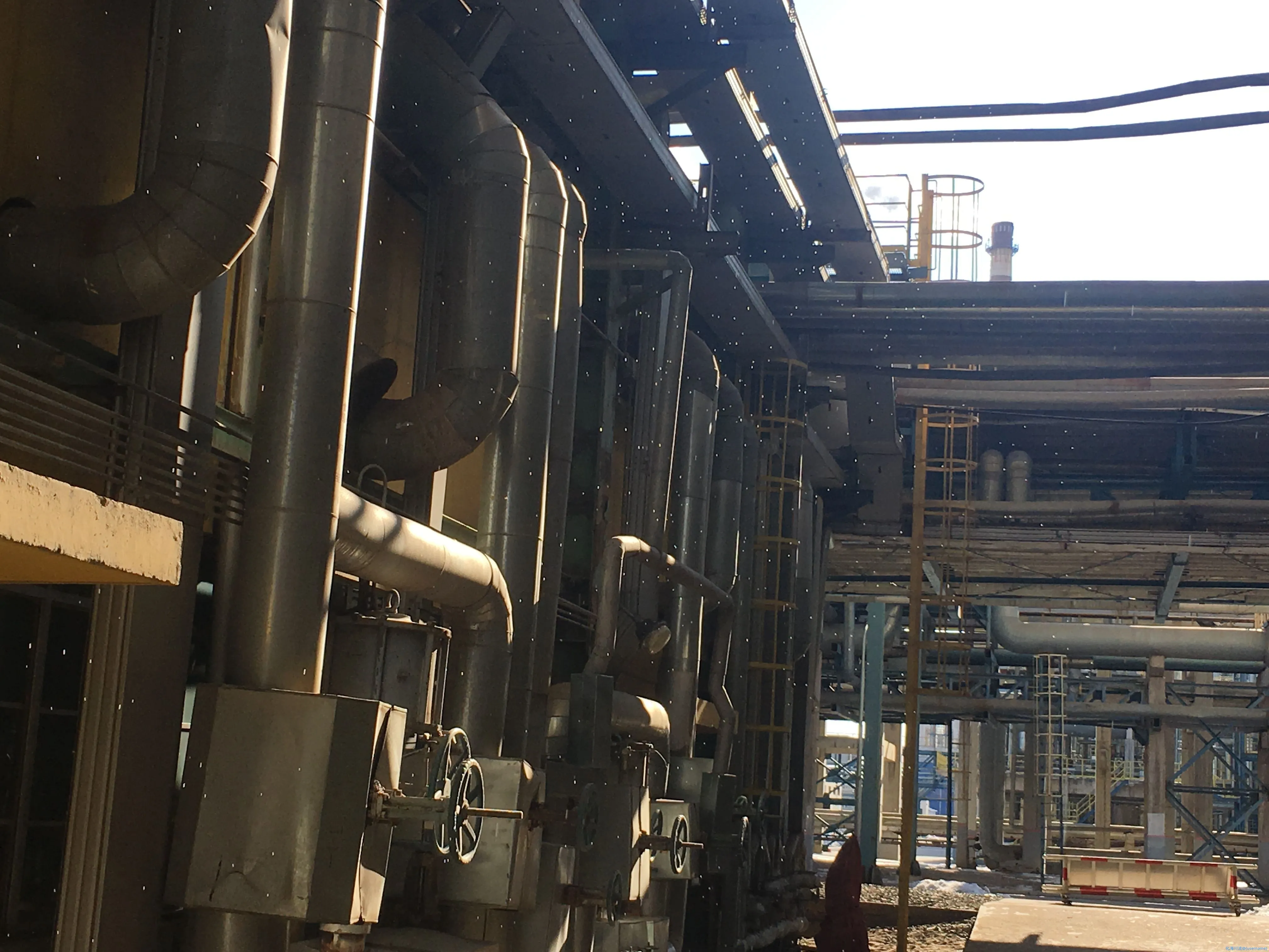

      这里还有一张盛夏季节装置现场烟气下“太阳雨”图片,烟气飘落的液沫在阳光下闪闪发光,如果以苦为乐的话,还有一些美轮美奂的现场感觉。

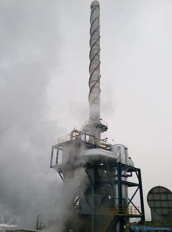

      下图是冬季某北方炼化企业烟气脱硫装置,烟囱排烟含水过高,导致烟气下沉,在装置周边空间中形成的悬浮雾气结晶。如果有树就成雾凇了。

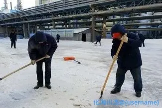

      下图是东北某炼化企业烟气脱硫装置烟囱“飘水”导致装置周边地面结厚冰,车间不得不组织安排员工每周1-2次人力除冰现场图片。但烟气在夜以继日作负贡献,奈何人力太渺小,无济于事。

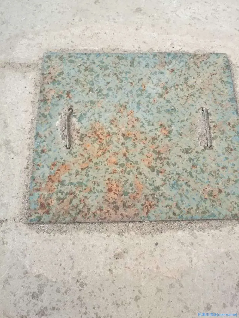

       烟气“跑水”飘落在装置周边场地的下水道井盖上的冰晶,对铸铁井盖也有一定腐蚀。可见,烟脱系统运行不够稳定,烟气“跑水”呈酸性有腐蚀。
       请见下图井盖照片:

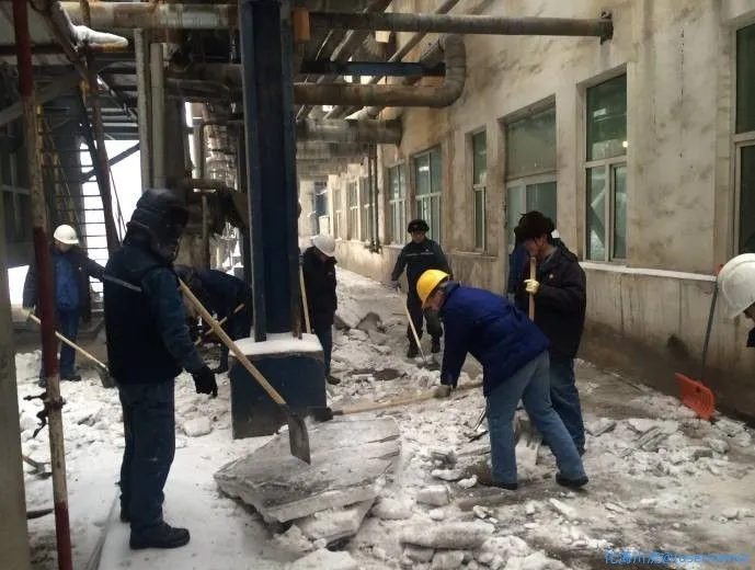

      下图则是西北某炼化企业烟气脱硫装置烟囱“飘水”导致装置周边地面结厚冰,车间组织安排员工每周人力除冰现场图片。现场装置操作人员说,结成的冰块又厚又大,砸碎运输都挺费劲的。还得及时清理,否则间隔天数稍长,结成的冰块就更厚更难清理。
