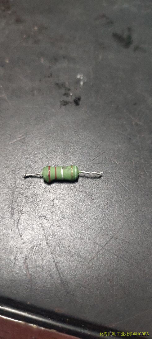

本身从电瓶车充电器上拆下一个电阻,电阻是四色,自左向右依次是棕、棕、白、金色,从色环上读数是11000兆欧,我感觉是不是不对,求教一下!

从色环看就是11000兆欧, 为什么这么大?白色环会不会是银色, 那就是0.011欧,用表测测看。

yongjunzou楼主 VIP会员 VIP会员 | 显示全部楼层       最后访问IP河南省
我用万用表欧姆档测了,不稳定,一会21兆欧,一会18兆欧,一会17兆欧!

我把字打错了,应该是0.11殴。用万用表测量不稳定说明电阻已损坏。  详情 回复 发表于 2022-3-14 16:28
电路里有这么大的电阻吗

xxkhcVIP会员 VIP会员 | 显示全部楼层       最后访问IP云南省
我把字打错了,应该是0.11。用万用表测量不稳定说明电阻已损坏。

yongjunzou 发表于 2022-3-11 09:02
电路里有这么大的电阻吗
相当于隔离电流,但又不宜用电容的场合,因为电容充电会造成一个逆向电压施加在电路里
