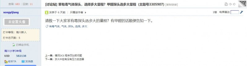

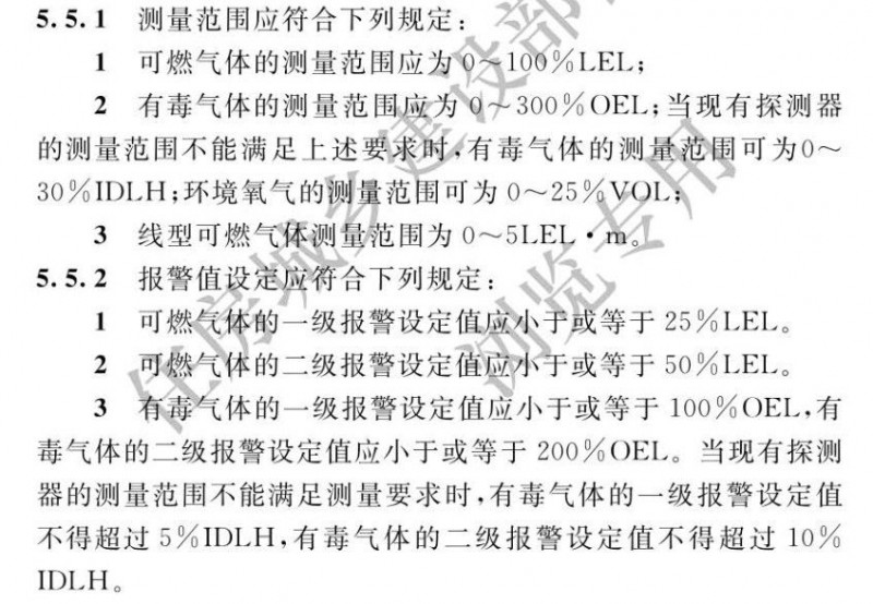

起因是我看到了一个帖子(图1),讨论的是苯应该设置的报警值,然后我看到帖子当中有一些争议,所以就去查阅了GB-50493(图2)。根据图3,苯的PC-TWA(时间加权平均容许浓度)是6mg/m3,约1.85ppm,PC-STEL(短时间接触容许浓度)是10mg/m3,约为3ppm。规范中写到有毒气体的一级报警设定值应小于等于100%OEL(职业接触限值),二级报警设定值应小于等于200%OEL,于是我很疑惑OEL到底指的是MAC(最高容许浓度)、PC-TWA还是PC-STEL,就去搜索OEL(图4),根据图4OEL应该是指PC-TWA,但我在帖子中看到很多人说他们公司苯都是设定一级报警值为3ppm,二级报警值6ppm,这样的话就是指OEL是PC-STEL,因此我很困惑,有没有大佬能告诉我规范中的OEL到底应该指的哪一个浓度?

规范还有后半句,  如果报警值设到1.85,仪量量程太大,精度不足,

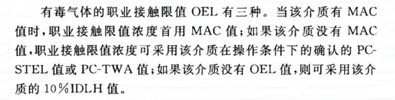

我又看了50493,里面有这么一段话

楼主的截图写的很明白,严格按照规范的规定执行即可
