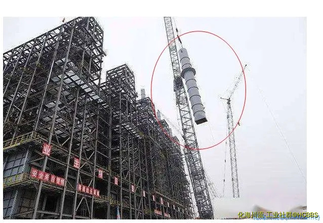

【乙烯裂解】乙烯裂解炉顶部的烟囱有绝热要求吗?是保温还是筑炉?
发表于 2022-3-3 14:46:23
衬里。
发表于 2022-3-3 15:16:10
浇筑衬里吗??? 已经过烟机了,温度应该不高了?  详情 回复 发表于 2022-3-3 15:38
浇筑衬里吗???
已经过烟机了,温度应该不高了?
发表于 2022-3-3 15:38:14
浇筑衬里。裂解炉炉温1000多度,余热很高。  详情 回复 发表于 2022-3-3 16:02
沙漠里的游鱼 发表于 2022-3-3 15:38
浇筑衬里吗???
已经过烟机了,温度应该不高了?
发表于 2022-3-3 16:02:59
不是通过对流模块吸收了不少吗???  详情 回复 发表于 2022-3-3 16:04
不是通过对流模块吸收了不少吗???
发表于 2022-3-3 16:04:14
[attachimg]2962559[/attachimg]  详情 回复 发表于 2022-3-6 17:52
带衬里的,正常到烟道那里的烟气温度在150度以下。有的可以到100度以下。  详情 回复 发表于 2022-3-3 17:39
沙漠里的游鱼 发表于 2022-3-3 16:04
不是通过对流模块吸收了不少吗???
发表于 2022-3-3 17:39:38
是需要浇筑吗  详情 回复 发表于 2022-3-4 07:41
智者明 + 10 感谢分享
是需要浇筑吗
发表于 2022-3-4 07:41:37
是的,工厂预制浇筑成型。不是保温。  详情 回复 发表于 2022-3-4 15:45
是的,工厂预制浇筑成型。不是保温。
发表于 2022-3-4 15:45:54
见过加热炉烟囱现场浇筑的  详情 回复 发表于 2022-3-5 16:05
RedLee_ZZHI 发表于 2022-3-4 15:45
是的,工厂预制浇筑成型。不是保温。
见过加热炉烟囱现场浇筑的
发表于 2022-3-5 16:05:45
直径多大?  详情 回复 发表于 2022-3-5 23:54
沙漠里的游鱼 发表于 2022-3-5 16:05
见过加热炉烟囱现场浇筑的
直径多大?
发表于 2022-3-5 23:54:53
直径大概两米  详情 回复 发表于 2022-3-6 08:42
直径大概两米
发表于 2022-3-6 08:42:57
那么大直径的应该是烟道部分吧。那么大直径的应该需要现场制作。应该不是裂解炉的烟囱吧。  详情 回复 发表于 2022-3-6 15:52
发表于 2022-3-6 15:52:40
不是裂解炉的,是一个开工加热炉的  详情 回复 发表于 2022-3-6 16:34
