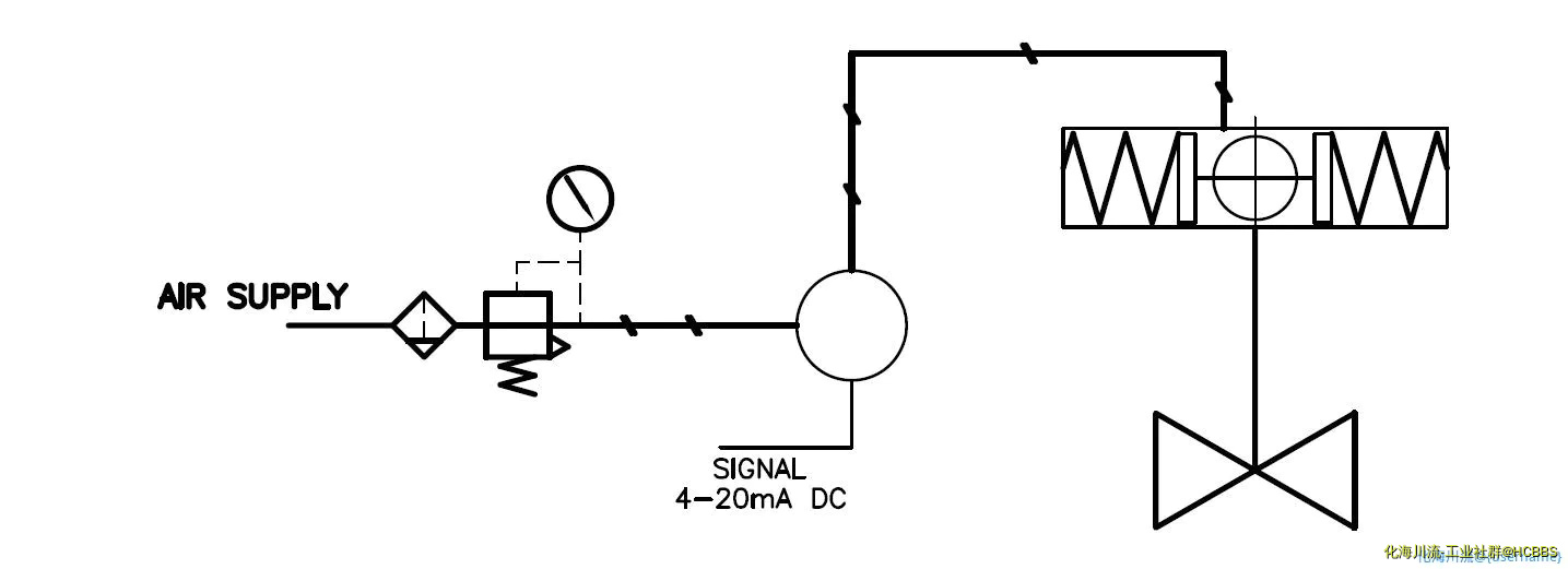

如下图这种气动调节阀(蝶阀),
左右两侧是弹簧区域,中间是进气区域,两者中间有挡板隔开。
我想问的是,弹簧区域和进气区域是相对完全封闭的吗?还是说正常会有一点气体进入到弹簧区域?
感觉应该是允许进气吧,要不中间的挡板怎么左右移动?
菜鸟问题,谢谢。

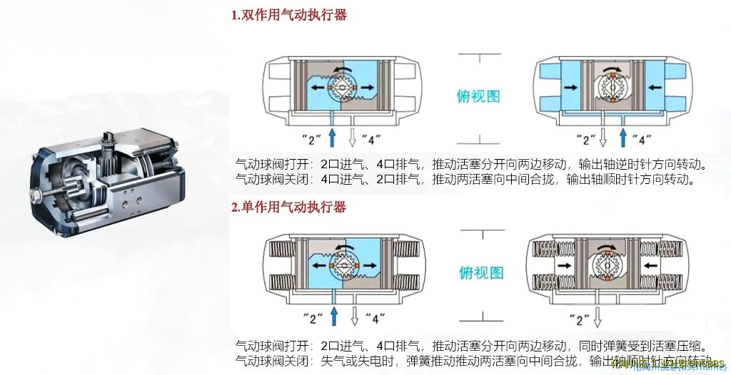

你这两个图片里是单作用调节阀,实际阀门弹簧侧有对大气的接口,建议你看一下实际的阀门,就好理解图片里的阀门原理了
发表于 2022-2-17 11:27:50
桃子_XXJLFVIP会员 VIP会员 | 显示全部楼层       最后访问IP山东省
单作用调节阀,阀体上有排气孔的,一般还用消音器堵上,或者防雨帽防护

中间是封闭的活塞,有O型圈保证动密封。
发表于 2022-2-20 21:09:46
骑着三蹦子去兜风VIP会员 VIP会员 | 显示全部楼层       最后访问IP江苏省
在活塞两侧的缸体上都有进气口,保证进气和出气。阀门打开时,进气区域的进气目的是增加气压克服弹簧力推动阀门动作,弹簧侧压缩,弹簧侧缸体的气体被排除;阀门关闭时进气区域进行排气,弹簧力大于进气区域压力,推动进气区域压缩,使阀门关闭。

菜鸟  这只是一个简图,并不能代表阀门实际的工作原理,要理解要结合阀门气缸实际构造。
