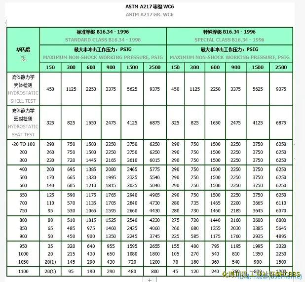

[推荐] ANSI压力温度等级对应表(四):ASTM A217等级WC6
