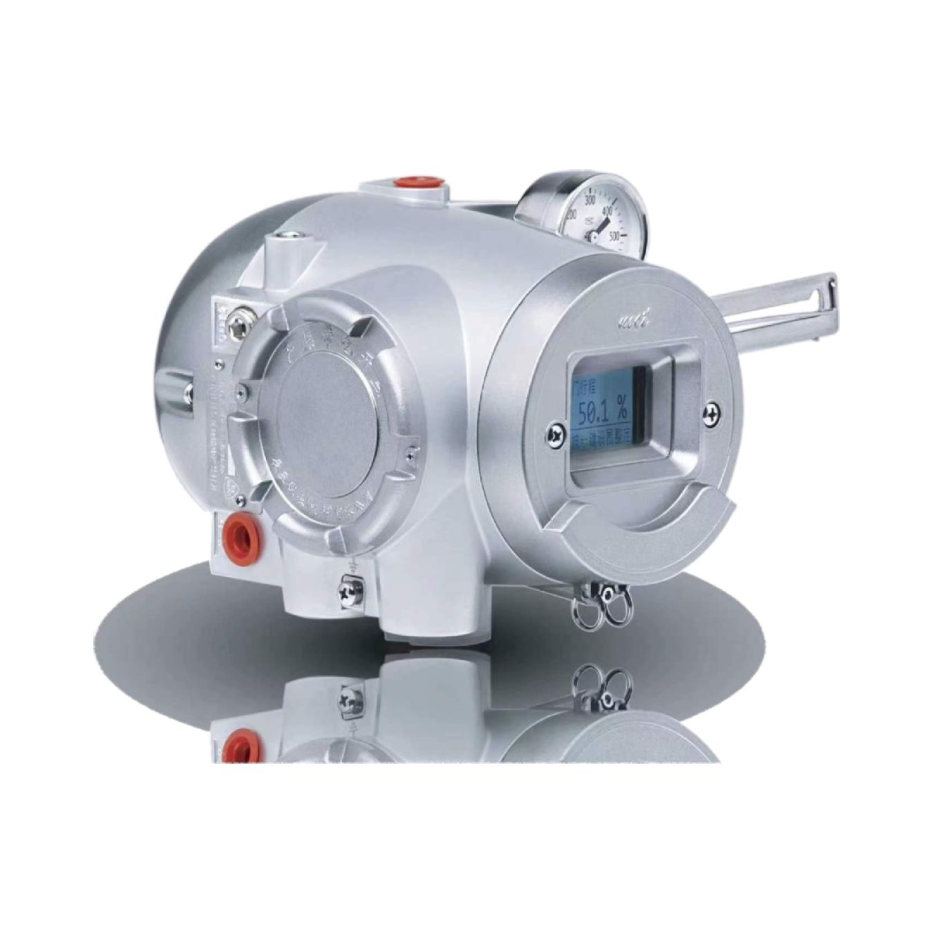

大家好,咨询一个问题。有个氢气管道DN350,最大流量6750Nm3/h,正常流量5000Nm3/h。阀前压力60kPa,阀后0KPa。通过氢气分配台上的压力变送器来控制调节阀调节的。我选的阀体DN250的,阀座为DN125的调节阀。如果我想精确的保证压力为60KPA,是不是定位器精度选高一点就可以了。定位器一般精度为多少?谢谢大家

这个跟定位器的原理有关,从使用的情况来看,智能阀门定位器(比如压电式)调节精度比机械式(喷嘴挡板)的要高。

调节精度能做到多少呀?
发表于 2022-1-26 10:22:33
GeniusTTUVVIP会员 VIP会员 | 显示全部楼层       最后访问IP云南省
以山武AVP302为例,
8 mA ≤ 输入信号范围 <16 mA 时
± 1% F.S. (用户自定义输出特性为 ± 2.5%)
4 mA ≤ 输入信号范围 < 8 mA 时
± 1.5% F.S..
一般而言,在1~3%之间。
发表于 2022-1-26 11:36:12
dellkeyVIP会员 VIP会员 | 显示全部楼层       最后访问IP四川省
首选:智能型阀门定位器
大口径用压电式定位器的问题不大
小口径用压电式定位器有问题,特别是西门子,气源管线不漏的情况下,都会有补气现象
喷嘴挡板的是费点气,但是耐造
阀门口径选择也很重要
常用开度:30%~85%之间
