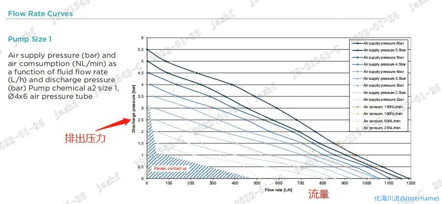

各位大侠:
小弟有一个疑惑:往复泵有一个特性,就是流量和排出压力没有关系,不管排出压力如何,它的流量是不会变化的。
那为何同样作为往复泵一员的隔膜泵的流量却与排出压力成反比关系(详见性能曲线图)

隔膜泵是靠进出口两组单向阀的打开关闭工作,出口压力大,阀球回落关闭单向阀就快,泵出的液体就少
