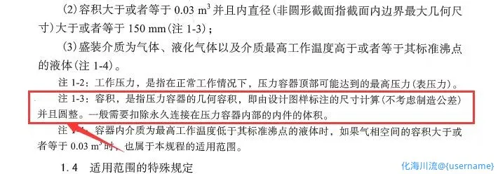

TSG 21-2016 固定式压力容器安全技术检查规程  总则  1.3 适用范围 1-3:容积,是指压力容器的几何容积,即由设计图样标注的尺寸计算(不考虑制
造公差)并且圆整一般需要扣除永久连接在压力容器内部的内件的体积。
这里的圆整的规则是什么,在本标准中有解释还是在其他标准有解释?

应该向上圆整

月亮上烤_YEFzq楼主 VIP会员 VIP会员 | 显示全部楼层       最后访问IP辽宁省
向上圆整 我知道圆整到整数? 还是小数点后几位?
发表于 2022-1-20 07:31:38
wswwsw3869VIP会员 VIP会员 | 显示全部楼层       最后访问IP上海市
楼主没有设计经验吧。
比如设计计算壁厚10.4就能满足,但市场没有10.5或11的板材,那就向上至12mm,这叫圆整。那个整,不是小数。
再以12mm校核计算。
此处的规定就是以设备实际的直径来确定V,具有务实意义。

四楼好眼力 ,我确实是新手。
但是我说的是 容器怎么怎么圆整,如果0.5m3的容器圆整到1m3?

不超过两位小数吧。比如100立方,就没必要带小数了;如果只有0.52立方,你非要圆整到1立方也
不合适。

bluishiceVIP会员 VIP会员 | 显示全部楼层       最后访问IP江苏省
没有人吐一下,规范名称写错了么。
圆整,是圆到整数,一般情况下,指向上圆整。
需要圆整的,一般都是数字比较大的情况,譬如132.5624,圆整到133
0.0323这种就不要圆整了,一般保留2-4位小数。
发表于 2022-1-26 07:50:46
这个圆整不能简单的向上圆整,如果容积大的可以圆整到立方米,但如果容积小的话你就要圆整到升,圆整偏差不宜大于容积的5%-10%吧,设计人员可根据实际灵活运用

如果几何容积只有29.5L就没有必要圆整成30L弄成监管压力容器

yonglishiwoVIP会员 VIP会员 | 显示全部楼层       最后访问IP江西省
按照百度百科的概念:
圆整,是科技术语,通常理解为因满足某种要求而进行的数据修正。按照修正后的数据在数值上是否比原数据大,又可分为向上圆整和向下圆整。
根据我个人的理解,并不是一定要为整数,一般取1~3位有效位数即可,而且也没有说向上还是向下圆整。如果距离划类比较远,则对制造影响不大。如果距离划类较近,则由设计者综合考虑容器重要性、安全性等因素来定。
这里标准里已经明确注明了是设计数据理论计算,不考虑制造公差,如果太过于纠结小数点后的几位数是多少则意义不大,实际制造误差可能都会更大一些。说白了,差距不大的话,哪怕在划类的线上,对实际使用的安全性能影响也不是很大,既然主要作用是划类,那么设计者综合考虑介质、压力、容器重要性等,适当的让其类别划入更保守或更节约的类别去。给设计者更大的自由度,同时也给你更大的责任。
