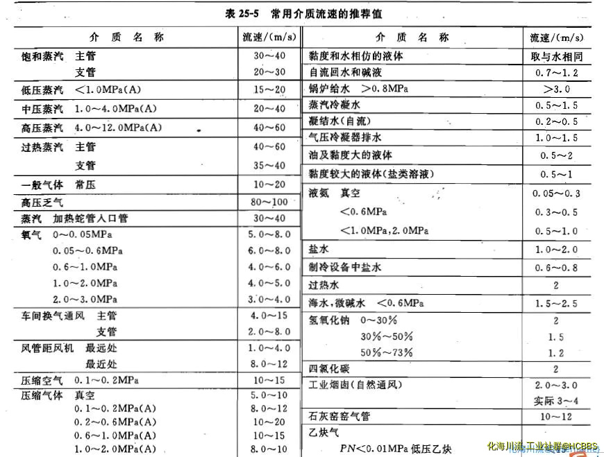

群里的各位群友们,谁知道管道中液体和气体的最大流速分别是多少?如果有依据也请告诉一下,多谢大家啦,期待着大家的回复

有计算表  搜索一下  参数不同结果不同,
发表于 2022-1-19 14:42:15
流速取值推荐表
发表于 2022-1-19 15:06:00
这个还有其他参数要求吧
发表于 2022-1-19 15:31:10
流速考虑的因素:
1.介质,主要是考虑安全性
2.经济流速:总费用 = 操作费 + 设备费
选择原则:先保证安全稳定生产,再使总费用最低
                常见流体,选常用的流速范围,
                易燃易爆流体,不超过安全流速
发表于 2022-1-19 16:19:40
一般根据手册里推荐流速确定,化工手册里比较详细大部分都有。如果特定介质、工况的情况下,要根据计算阻力损失,经济性等确定
