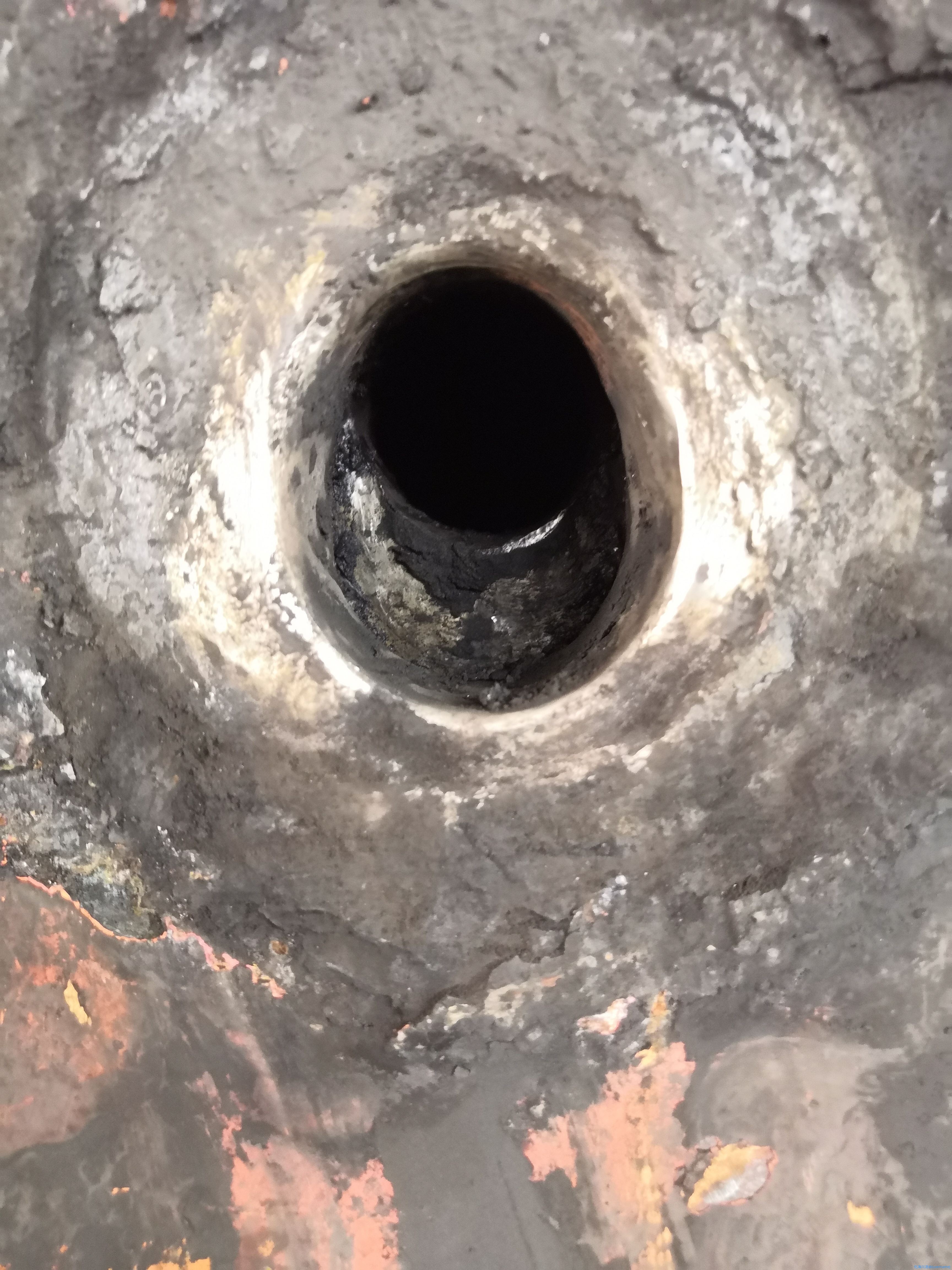

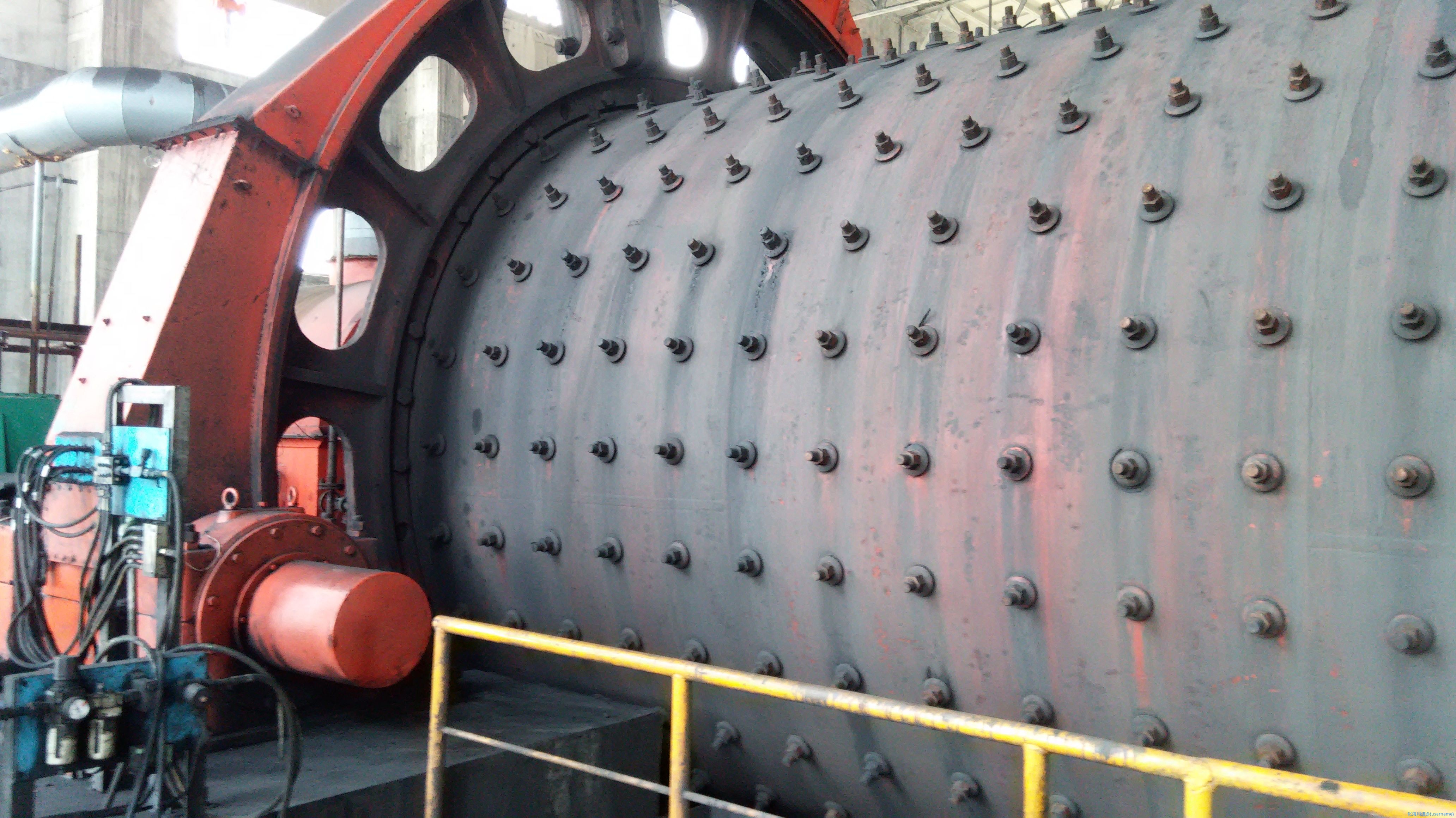

磨煤机筒体固定衬板的孔磨大了,想扩孔镶套处理,谁有这方面经验?

磨煤机衬板靠螺栓连接在筒体上,长时间运行由于衬板滑动造成螺孔磨损变大。

磨煤机筒体
磨煤机筒体
筒体螺孔
筒体螺孔

M36的吧  这怎么钻?  磨大了补焊用直磨修
