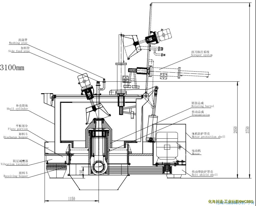

简介--全自动离心机是一款可以自动进料并自动将物料刮下来的离心机,可以实现无人看护,按照设定的程序自行工作的可实现全自动工作的离心机。  全自动离心机主要由离心机主机、液压站、PLC变频柜、现场操作箱组成。  全自动离心机的主机包括:离心机机械部分、进料管、进料阀、洗涤管、洗涤阀、刮刀油缸组件、料位控制器、振动保护仪、电动机;  全自动离心机的液压站包括:箱体、电机、电磁阀、油管接口;  全自动离心机的PLC变频柜:包括机壳、PLC可编程序控制器、触摸屏、   电气元器件、空开、继电器;  全自动离心机的现场操作箱包括:按钮、指示灯、急停按钮、报警灯。 .guestviewthumb {margin:10px auto; text-align:center;}.guestviewthumb a {font-size:12px;}.guestviewthumb_cur {cursor:url("template/one_default/assets/common/scf.gif"), default; max-width:300px;}.ie6 .guestviewthumb_cur { width:300px !important;} 登录/注册后可看大图 image.webp (53.99 KB, 下载次数: 0) 下载附件  保存到相册 2022-1-14 13:52 上传 // [预览] strpos(image.webp,'.doc') !== false //strpos(image.webp,'.doc' ...-登录查看全文
