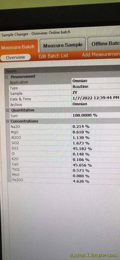

请大神说说这个分析结果说明什么

这应该是一个X射线衍射或X射线 荧光分析法做的一种类似垢类的元素分析,诸元素尽可能以氧化物形式报出结果。
从结果看,该样品以硫酸钙为主要组分,同时含有一定比例的工艺管线腐蚀产物铁的氧化物(铁锈),同时由于有一些泥垢沉积(含有硅铝钛,钛也可能是随铁腐蚀下来的工艺管线的组成),另有少量氯化物,及一些钠镁元素组成的盐或垢。由于没有标识出水的含量,实际上硫酸钙垢很可能是以石膏形式存在的。

再请教一下,不太理解‘’元素以氧化物形式报出结果‘’这句话,是钙元素占45.656%还是氧化钙占45.656%,十分感谢

当然是氧化钙了,一个氧化钙和一个三氧化硫(其实是硫酸根是的硫与氧结合算)组成一个硫酸钙。
氧化钙加三氧化硫的量已经占了90%多,再加上铁锈和一些硅酸盐垢,基本就是100%了。都快过去一年了,您又回来问,管道是不是已经堵死了?

确实经常堵,换了几次了
