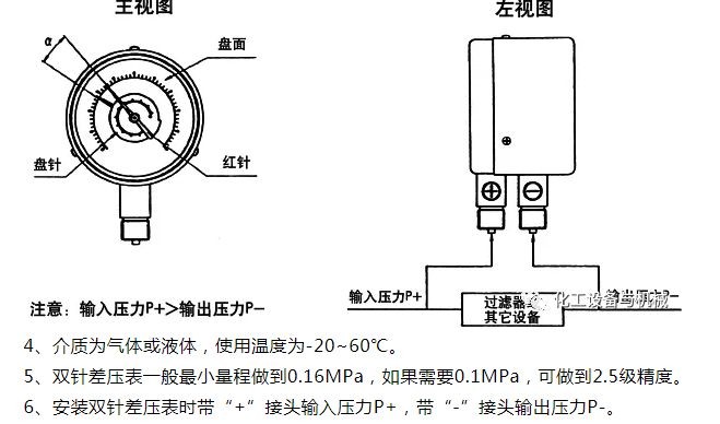

  双针双管差压表适用于对两个相同或不同压力,进行测量并可对两个测量压力及两个压力差值分别指示。
仪表由两套各自独立的测量系统和指示装置组成。测量压力通过测压元件的弹性变形,通过两个测压元件(弹簧管)之末端各自产生相应的位移,借助于拉杆传动机构的传动予以放大,由固定于齿轮轴上的红、黑指针将所测值分别指示在度盘上,同时中间小盘显示出二压力之差值。
双针双管差压表工作原理
      双针双管差压表由两套各自独立的测量系统和指示装置组成。测量压力通过测压元件的弹性变形,通过连个测压元件(弹簧管)之末端各自产生响应的位移,借助与拉杆传动机构的传动予以放大,由于固定于齿轮轴上的红指针和黑指针将所测值分别指示在刻度盘上,同时中间小盘显示出两个压力的差值。
原文地址:yunrun.com.cn/tech/1719.html
双针差压表使用说明
1、双针双管差压表盘面的最大刻度就是最大耐压。
2、建议双针双管差压表使用的△P(差压值=P+—P-)为盘面的二分之一至三分之一为最佳。再小了就不好读数。
3、双针差压表红针指示为正压压力(输入压力为P+);盘针指示为负压压力(输出压力P-)。盘针上的刻度可以喝红针形成夹角α直接读数(从盘针上直接看刻度),也可以单独用盘针在表盘上的示值与红针在表盘上的示值进行计算得出差压值△P=P+—P-。
