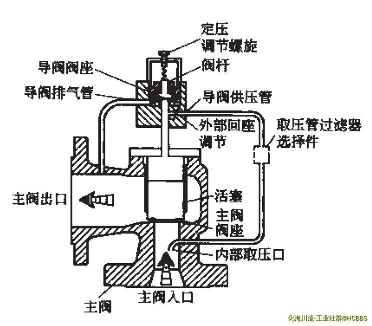

先导式安全阀
先导式安全阀是一种依靠从导阀排出介质来驱动或控制的安全阀。由导阀控制的安全阀,其定压由导阀控制,动作基本上不受背压的影响。带导阀的安全阀又分快开型(全启)和调节型(渐启)两种。
a.安全阀阀座的关闭力。
安全阀的泄漏往往受阀的关闭力的影响,就作用原理而言先导式安全阀阀前压力越高,阀门关闭越严密;而普通弹簧式安全阀恰恰相反,阀前压力越接近定压,阀门的关闭力越小,越易泄漏。先导式安全阀是用导阀控制主阀的。由于导阀采用薄膜结构,薄膜面积大,故在很低的工作压力下仍可达到一定的作用力。从而控制主阀动作。此外,在导阀开启前,主阀不受控制流的作用,关闭严密,故先导式安全阀可以达到气泡级密封。
b.软密封。
大部分化工生产过程的温度并不是很高,且随着现代工业的发展,已开发出多种可耐温的弹性体材料作为阀门的密封材料,如聚四氟乙烯适用温度范围为:一253~204℃。先导式安全阀其阀门的密封大都采用软密封,可保证良好的密封性;而弹簧式安全阀的大都采用硬密封材料,密封性较差。再加上先导式安全阀在阀前压力作用下,其关闭力较大,这些保证了先导式安全阀有很好的密封性。
c.安全阀开启前的泄漏。
弹簧式安全阀在阀前压力达到定压的90%~95%的
情况下就会有泄漏,且随着阀前压力的继续升高,阀门的泄漏量增大。当阀前压力的到定压时,阀门开启;阀前压力升高到定压的110%时,阀门全开。随着压力的泄放,阀前压力回降,直到降到定压的95%时,阀门关闭。快开式先导式安全阀,当阀前压力达到定压的98%时才开始泄漏,阀前压力达到定压时(无须超压)阀门即可全开;当阀前压力降到定压的95%~98%时,阀门关闭。调节式先导式安全阀,当阀前压力达到定压的98%时才开始泄漏,阀前压力达到定压时阀门即开启;随着阀前压力达到升高到定压的110%时,阀门全升;当阀前压力下降时,阀门开度下降;直到阀前压力降到到定压的98%~99%时,阀门关闭。可见先导式安全阀在阀前压力达到定压前开始泄漏较晚,泄漏量小;而阀前压力降到定压以下
时,它又能较早地关闭,从而减少了泄漏及过量排放。
d.维修。
先导式安全阀泄放压力后,阀芯能顺利回座,并能继续有效地起到超压保护作用,从而不必将安全阀拆下重新调整。
e.工作特性不受背压的影响。
通用式弹簧安全阀的背压超过入口压力的15%就会影响安全阀的排放能力,所以在工程设计中常要限制通用式安全阀的背压不超过安全阀入口压力的10%。平衡式弹簧安全阀虽可承受一定的背压,但当背压大于入口压力的30%时也会彩响安全阀的泄放能力。先导式安全阀可承受比以上两
种弹簧式安全阀高得多的背压。
f.泄放量。
弹簧安全阀的喷嘴大多为半喷嘴,而半喷嘴的直径比安全阀入口的法兰内径要小;而先导式安全阀的喷嘴为全喷嘴,对同样尺寸的入口法兰来说,
其直径可比半喷嘴大。这就是说,在入口法兰尺寸相同情况下,先导式安全阀的喷嘴尺寸可比弹簧安全阀大,因而先导式安全阀泄放能力较大。
g.安全阀入口管的压降。
弹簧安全阀入口管的压降不可超过入口压力的3%,否则可能会彩响弹簧安全阀的使用;而先导式安全阀,可将安全阀的导压管加长,直接接在压力源容器或管道上取压,这样,既可直接检测被保护系统的实际压力,又不致受安全阀入口管道压降过大的影响使安全阀工作失常。
h.先导式安全阀不只适用于一般的化工物料低压常温贮罐,也适用于天然气及合成氨、丙烷、丁烷、氧气等的低温贮罐。
i.安全阀价格。
先导式安全阀不论口径大小,在一定压力范图内使用的导阀都是同一尺寸。所以,大口径、高压先导式安全阀造价比弹簧安全阀低,但在低压
小口径时,先导式安全阀的价格会比同样规格的弹簧安全阀责。
通过上述比较可知虽然直接载荷弹簧式安全阀是压力容器常用的一种安全阀,但其性能不及先导式安全阀。采用先导式安全阀时,压力容器与安全阀相关压力及最大允许工作压力的讨论中所涉及的一些矛盾基本上可以得到化解,即采用先导式安全阀可以从工艺系统设计层面上解决一些化工设备设计专业中的辣手问题。但应保证,采用非直接载荷式安全阀,必须做到即使制阀失灵时,主阀仍能在规定的开启压力下,自行开启并排出其额定泄放量。 图片_20220105081850.webp

哦哦哦,看明白了,就是用内外压差控制阀门的开合。
另外,错别字:棘手,不是辣手。

本身知道原理,但是没有这么详细的了解过优缺点,我们这边一般在高压锅炉蒸汽管道上用的多一点,其他大部分还是弹簧式的,毕竟弹簧式的便宜的多,校验也方便
