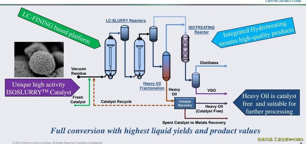

100%的重油/SDA焦油转化为高价值产品。这项新技术的基础是一种独特的高活性催化剂,在该过程中回收和回收(ISOSLURRY催化剂),消除与其他催化剂或添加剂系统相关的污垢问题。在CLG实验室对各种重残留物进行了广泛的中试试验之后,LC-SILE一直显示液体收率高达115%,VGo ISOCRACKING技术之后的柴油产量高达75%,没有不受欢迎的低价值流,重新定义了重油加氢处理。

加利福尼亚州里士满9月9日20,2021-Eni和Chevron Lummus全球有限责任公司(CLG)高兴地宣布执行一项联合合作与许可协议,以达成一套完整的渣油加氢裂化解决方案。这将包括埃尼的EST(埃尼浆液技术)和LC-细化,LC-MAX,LC-泥浆和LC-LSFO技术从CLG.这些世界级的技术将为炼油商提供广泛的转换选择,包括将渣油完全转化为有价值的馏分油产品。
CLG和ENI都对研究和开发进行了深入的投资,这导致了尖端渣油加氢裂化技术的快速商业化以及支持这些技术的卓越的技术和工程服务。埃尼公司将其EST技术引入这一合作安排,成为浆液加氢裂化工艺的市场领先者,为其客户提供了极高的转化竞争优势。CLG基于液循环膨胀床平台的渣油加氢裂化技术是市场上应用最广泛、最可靠的中高转化率渣油加氢裂化技术。
该协议将使ENI和CLG能够利用和加强各自加氢裂化技术的互补性,在大型商业运营基础上向客户提供最全面的解决方案。ENI和CLG将在意大利和美国的前沿研发工厂密切合作,开发适合于将低价值渣油和替代原料完全转化为有价值的运输燃料和石油化学前体的下一代工艺和催化剂技术。
CLG董事总经理Ujal Mukherjee说:“在ENI,我们找到了合适的合作伙伴来补充和发展我们重要的渣油加氢裂化产品。ENI和CLG是建立在紧张的研究、高技术标准和技术快速商业化的基础上的。”“我们期待着将我们深厚的人才库结合起来,为我们的客户提供最强大、最具经济吸引力的转换技术。”
埃尼能源演化首x i运营官朱塞佩·里基(Giuseppe Ricci)表示:“我们相信,随着这项协议的签署,CLG和ENI将能够向市场提供一系列新的服务,以更好地满足行业需求。”“此外,我们深信,这种合作将推动我们的加氢裂化技术,以处理塑料废物等替代和更具挑战性的原料,从而在能源过渡中迈出重要的一步。”
