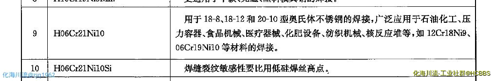

[求助] H08Cr21Ni10Si 和H08Cr21Ni10有什么区别

H08Cr21Ni10Si,18Cr-8Ni钢用,用于石油化工,机械,化肥等行业
