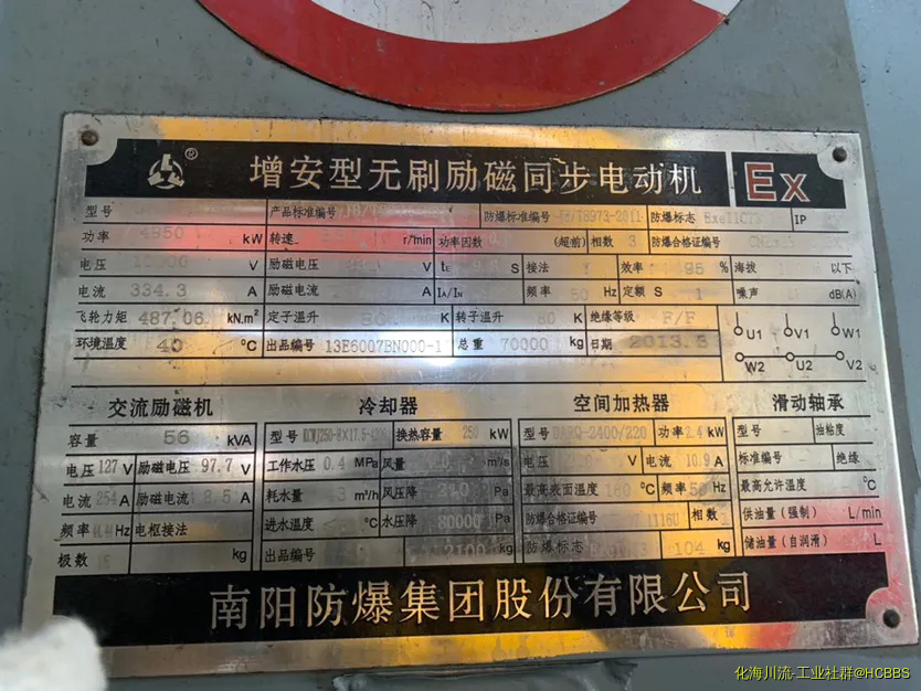

昨晚这个同步电动机和励磁机之间的ZQ系列滑座轴承温度由50度经过十几分钟升到80多度,然后又缓慢的恢复到50度(查看电脑上的曲线图)然后到今天多次实地测量一直都是50度!平时正常运行时都是50度左右!请问各位大神,造成这个情况的原因是什么?里面的润滑油也是9月份刚换的新油!油量也正常!外面也没有油路循环!

建议把趋势图发上来以便讨论。
如果是有上升过程时间的,说明轴承已经出现问题了。
轴承分滑动轴承与滚动轴承,轴承损坏造成轴承温度升高不是绝对的。
建议还是把相关的轴承类型以及润滑型式详细介绍,便于讨论。
供参考。

可能是润滑油在轴上结垢导致的

润滑油不干净
