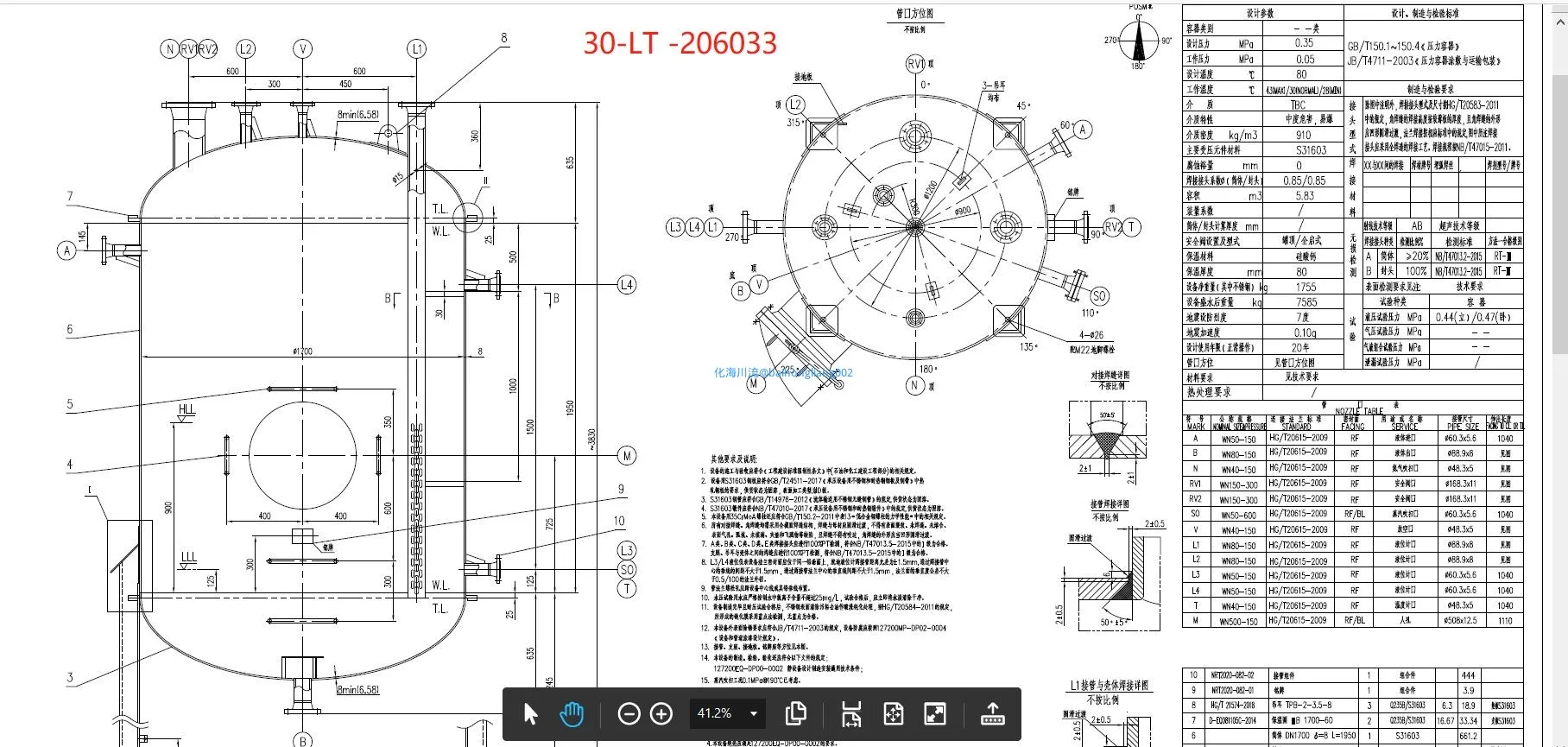

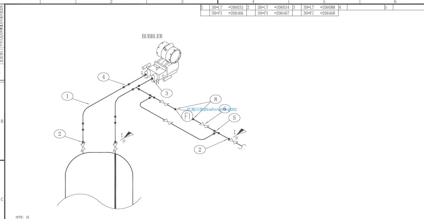

求助:吹气式液位计测量容器里面的液位。容器里面已经有了设备自带的连通管,还需要在连通管里深入一根小管深入到容器底部吗?见图片。

导压管安装图
导压管安装图
设备图
设备图

HEJIYUERVIP会员 VIP会员 | 显示全部楼层       最后访问IP上海市
设备管,是稳定液位的波动。
反吹法的流量,是根据吹扫管的截面积,一般最大100L/H, 对应12mm 的管子。
你若直接采用80的保护管, 那么必须加大反吹流量,5000L/H。
