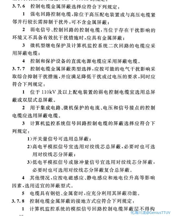

化工规范中要求,仪表信号电缆屏蔽选择宜采用总屏加分屏,我们一般仪表信号电缆选计算机电缆,多芯计算机电缆用总屏加分屏,两芯或者三芯的计算机电缆选分屏的,请教一下,有什么不妥不?距离几百米有什么影响没

其实用于模拟量的多芯电缆要求总屏加分屏,用于数字量开关量的多芯电缆可以不带分屏。

电缆屏蔽的具体选择和要求可以参加 GB 50217 ,见附件。
发表于 2022-1-17 14:05:47

屏蔽:AI/AO等模拟量信号一般采用双屏蔽,即分屏加总屏,DI/DO等开关量信号一般采用单屏蔽,对于一些可能会受到电磁场干扰的场所如配电室的电气信号,宜采用分屏加总屏。
