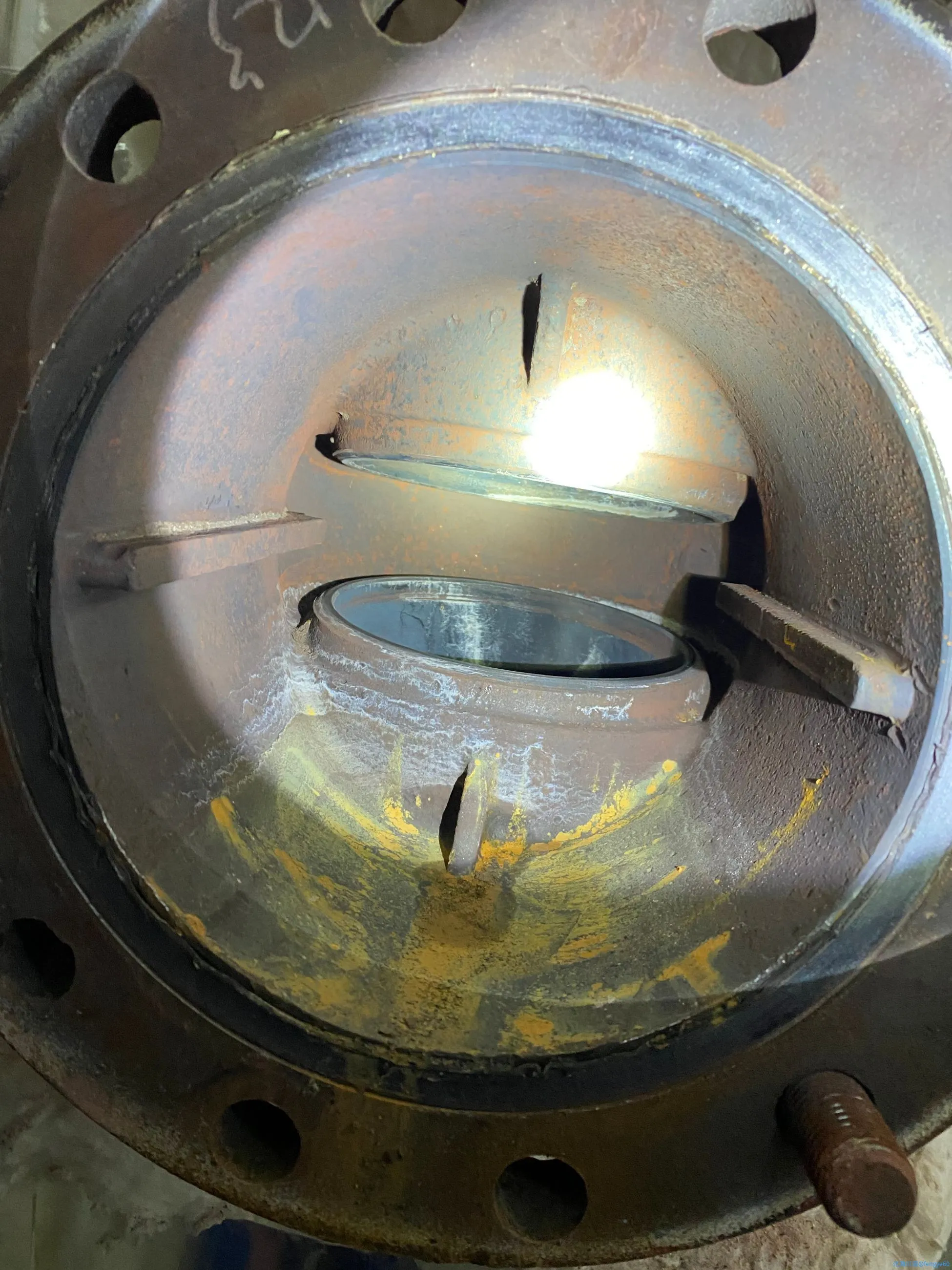

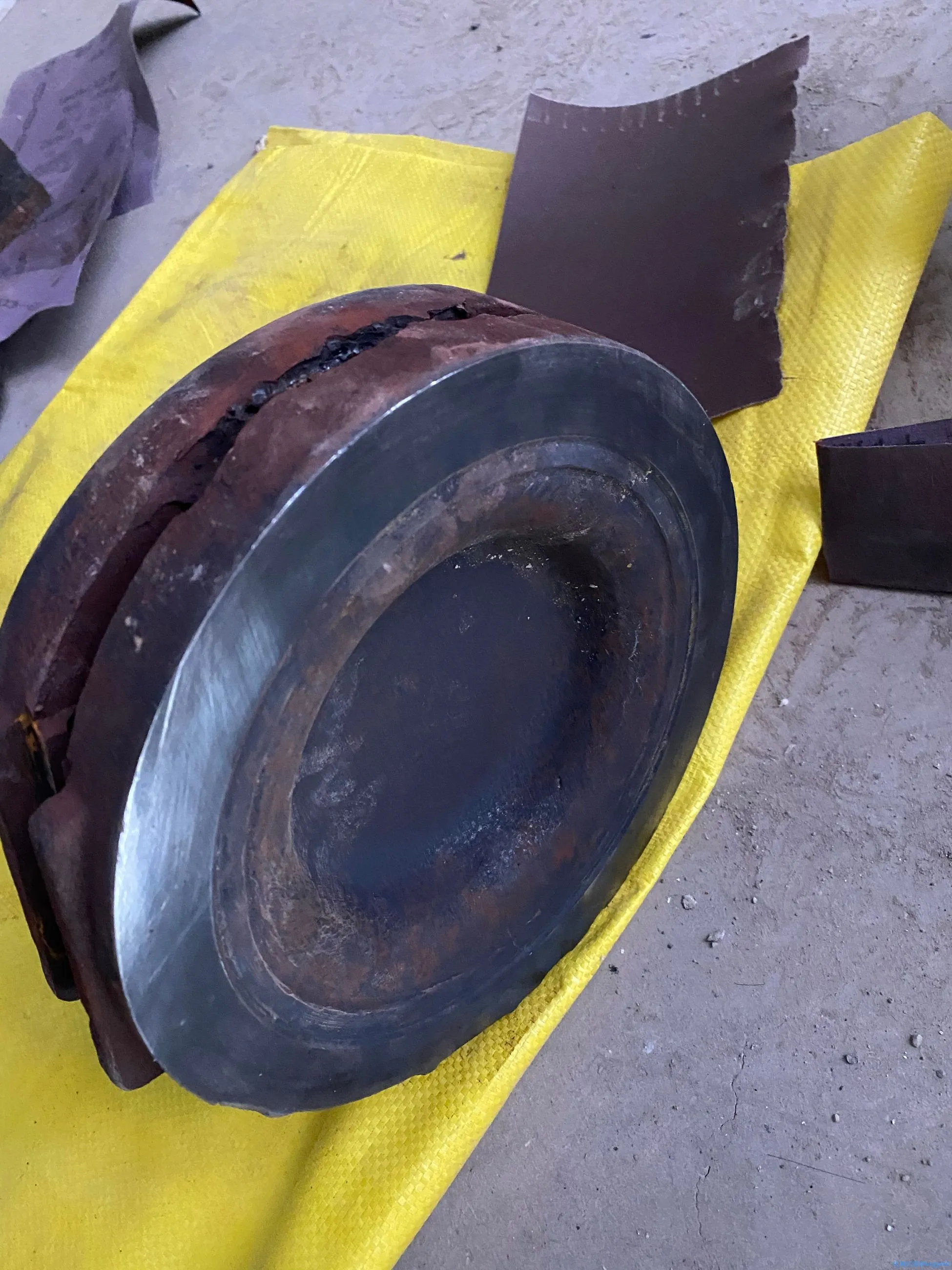

简介--fengye60 发表于 2021-12-24 13:15 是闸阀,专业👍。 大哥  阀门类型还能看错么。。闸阀内漏一般就是闸板堆焊研磨,密封实验及更换填料都要检查。 ...-登录查看全文
发表于 2021-12-27 10:21:33

简介--这是闸阀好吧,也谈不上高压,看起来公称压力2.5MPa。 这种磨损很常见,主要是管道内细小颗粒物在密封面存积导致磨损。-登录查看全文
发表于 2021-12-23 17:22:15
