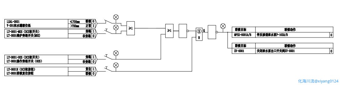

[控制系统] 浙大中控JX300X如何设计如下图所示简单联锁?

只是会简单的一些操作,没有培训过浙大中控JX300系统,简单逻辑如何做?请指教。。。

在IO模块那里定义好硬点,在字节那里定义好软点,在逻辑组态那里把相应的逻辑块、功能模块拉进去连好线调试好就行了。

在IO模块那里定义好硬点,在字节那里定义好软点,在逻辑组态那里把相应的逻辑块、功能模块拉进去连好线调试 ...
说的没毛病

非得把就地画出来?
