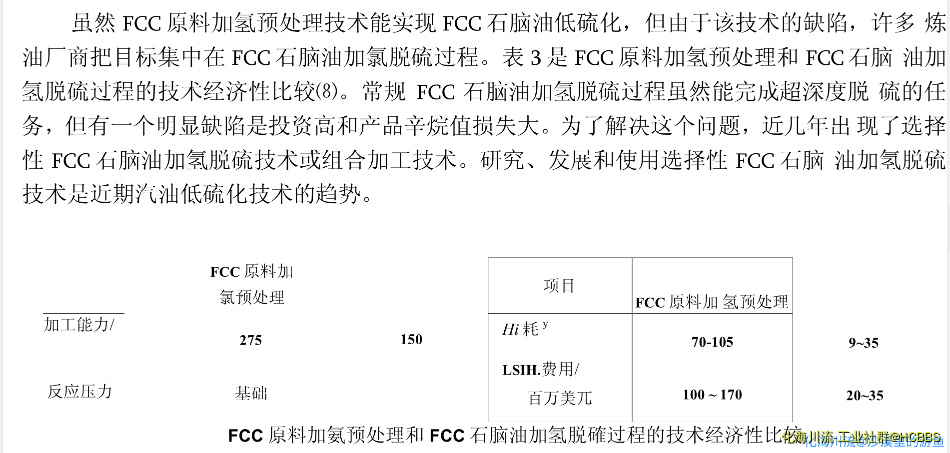

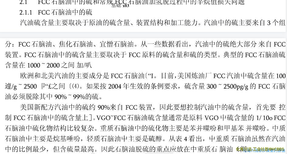

从焦化装置的焦化石脑油进入汽柴油加氢装置后,产出了加氢石脑油,含有硫醇味道比较大;这样博士试验不合格;请问有什么技术可以让这部分汽油直接达到调和的条件;
