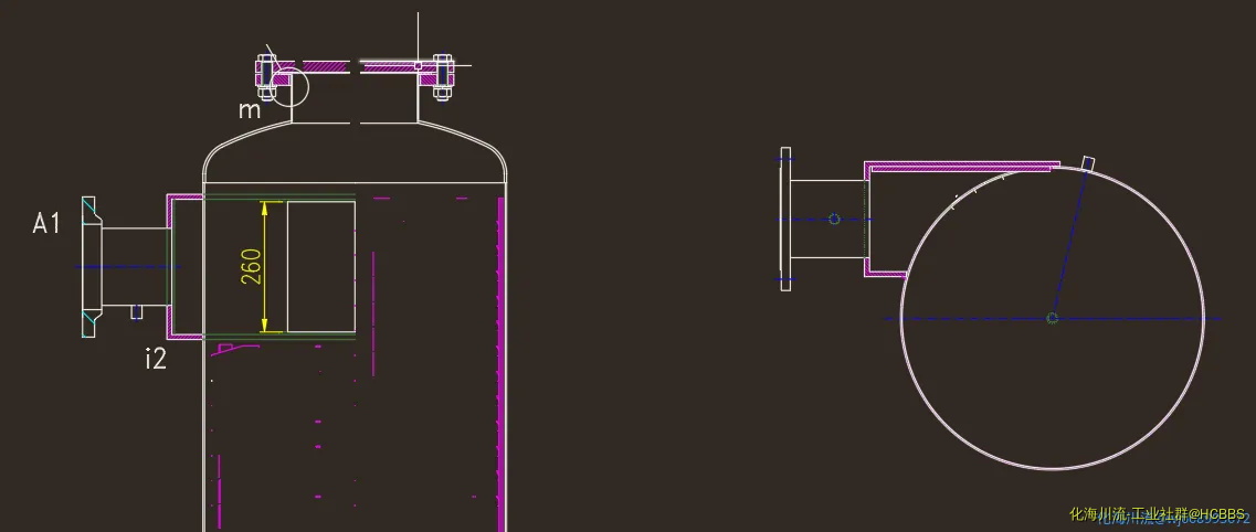

在压力容器侧面开一个斜方孔,需要按照什么设计?需要做应力分析吗?

什么样的孔?
开在什么设备上?
什么位置?
有个简图更好说明

气液分离器上,

局部采用应力分析

怎么做?需要什么软件?
发表于 2021-11-30 15:04:04
按GB150.1中附录E规定。  详情 回复 发表于 2021-11-30 15:22

按GB150.1中附录E规定。

各位,有没有相关结构设计的例子,麻烦上传一下

你这个好像旋风分离的样子

有点旋风分离器的样子,有人计算过吗?
