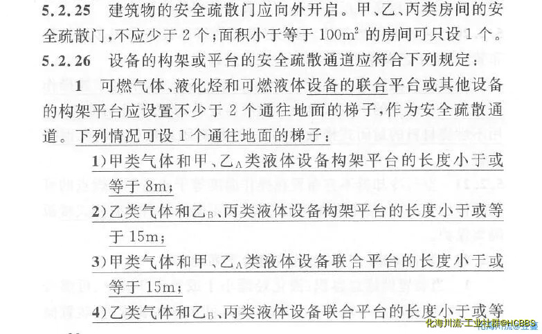

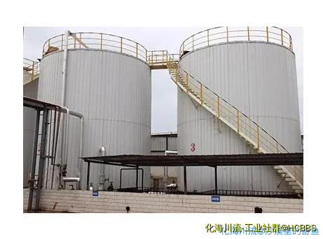

储罐之间做联合平台后,爬梯数量要求有没有哪个规范里有啊,谢谢

有标准图的。

李振河VIP会员 VIP会员 | 显示全部楼层       最后访问IP河北省
有。查消防规范——超过??米须设置至少2个出口。。。

超过多少米???
发表于 2021-12-1 20:19:31
罐群平台,最少也要二个 上下梯子

海川工程师(荣誉)  |  头衔:  【略幽默,较阳光】
GB 50160
