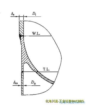

image.png 请教一下球形封头与裙座采用图片中的连接形式有什么好处,并且这么厚的焊缝只进行表面检测吗?此处焊缝能不能做超声检测?

GB150.3 附录D  详情 回复 发表于 2021-12-7 11:42

好处就是那里受内筒的热影响相对小,不会那么容易开裂,顺便下面可以做个隔热圈。以前塔器的搭接或者对接结构出过问题,堆焊这种是新的结构

只能说,超声不好做,而且,堆焊也不好过,有难度

学友,你这种结构连MT都做不全,裙座内测空间太过狭小,磁粉机器不好操作也不便于观察。宏观检查出问题返修都是个问题。
发表于 2021-12-7 09:08:47

GB150.3   附录D

楼别歪啊,锻焊结构用于高温加氢反应器没有疑问,可我说的不是这事啊,堆焊结构也是标准sht3098中给出的,就是不知道有什么优点?难道只是为了错开焊缝?sht3098的编制说明中也没说出原由。另外在历年的审批人员考试题中也出过类似的答辩题。 image.png

重要结构尽量不焊,焊接应力等很难处理

我认为还考虑球形封头与裙座的焊接,不采这程结构难以保证焊接质量。

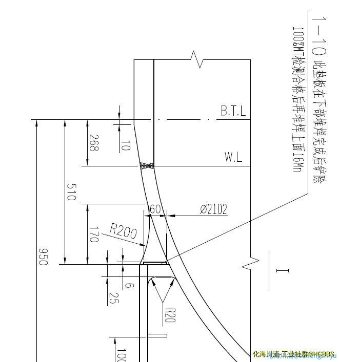

貌似是冷高压分离器上常用结构,工艺垫板先与裙座筒体、封头点焊,等垫板下端堆焊完毕后,铲除此板,上、下表面经MT检测,合格后,再堆焊外部,UT检测。
发表于 2021-12-23 14:12:52
是这样的,只是这UT怎么做呢?  详情 回复 发表于 2021-12-25 13:43

冷雨佳缘 发表于 2021-12-23 14:12
貌似是冷高压分离器上常用结构,工艺垫板先与裙座筒体、封头点焊,等垫板下端堆焊完毕后,铲除此板,上、下 ...
是这样的,只是这UT怎么做呢?
