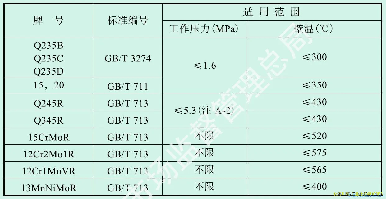

锅炉汽包要求耐高温耐高压,一般用什么材质?

不同锅炉不一样材质,中压锅炉,高压锅炉,低压锅炉

具体还要看压力和温度,直径来确定合适的材质。

锅炉汽包高压即对应着高温,参考TSG11锅规  中板材选用规则

压力 不同,材质也不同,另外锅炉管子的材料不一定适用于制作汽包
