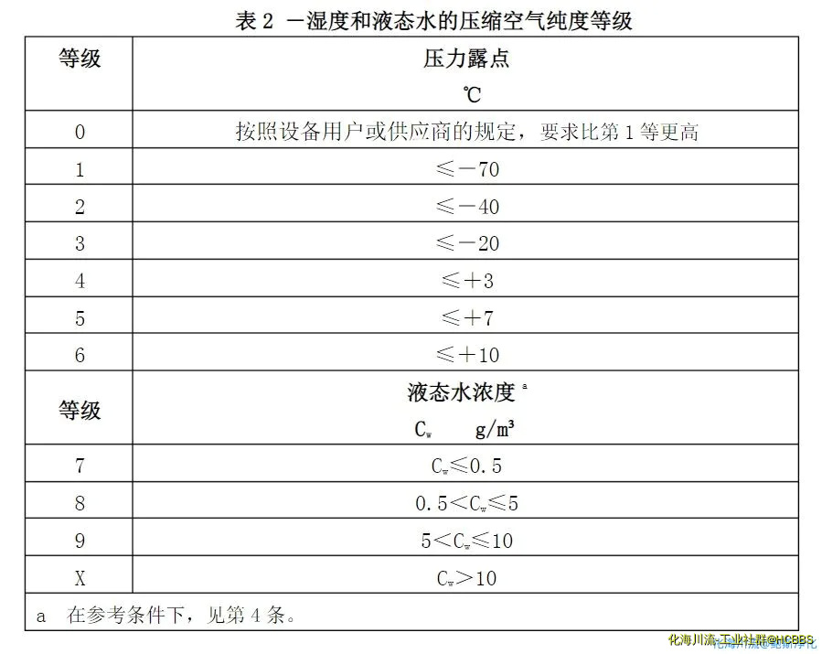

检测压缩空气中残留的液态水、露点(水蒸气开始冷凝时的温度),
露点:露点/露点温度Td,在空气中水汽含量不变, 保持气压一定的情况下, 使空气冷却达到饱和时的温度称露点温度,简称露点,单位用℃或℉表示。温度降至露点时,湿空气中便有凝结水滴析出。湿空气的露点与温度和湿空气中水分含量的多少有关,含水量大的露点高,含水量少的露点低。用露点仪测量空气露点,特别是在被测空气含水量极地时,操作要十分仔细和耐心。气体采样设备及连接管路必须是干燥的(至少要比被测气体干燥),管路连接应是完全密封的。按规定选取,而且要求有足够长的预处理时间,稍一不慎,就会带来很大误差。
压缩空气含水量高的常见危害:在气动设备上冷凝水会将润滑油带走,造成设备效率降低甚至损坏。冷凝水还会加速管路中阀门的磨损,造成气动控制设备失灵或误操作;使管路和设备发生锈蚀,若在管路的低点发生积水冻结,管路还有爆裂危险。
压力露点的值应根据ISO 8573-3测定,液态水含量根据公认标准测定。如果要求较低的露点,则必须清楚地规定露点值。压力露点的值应根据ISO 8573-3测定,液态水含量根据公认标准测定。如果要求较低的露点,则必须清楚地规定露点值,标准如下。
