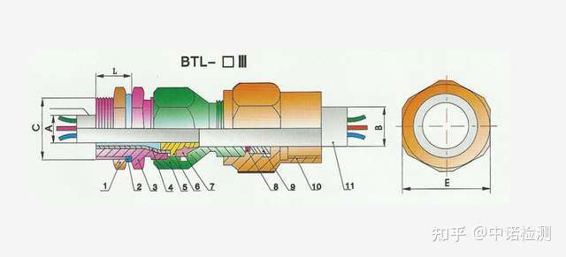

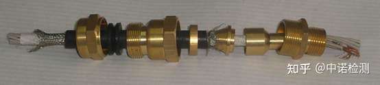

防爆填料函广泛应用于防爆电气产品线缆的密封,常见有填料式电缆引入装置和填料式导管密封装置。
填料式电缆引入装置一般安装在电缆端口与防爆设备的连接处,通过将填料直接装入内腔,并通过螺栓将填料压实在内腔中,进而达到密封的目的。同时能防止外界油脂、水渍、或一些介质进入干扰到电缆,进而会影响防爆设备的运行,影响防爆设备的使用寿命。一般适用于环境比较恶劣的地方,如海上石油平台,以及防爆等级要求比较高的设备,如IIC的隔爆产品。

关于填料函密封要求,GB3836.2-2010中C2.1.2和C2.1.3中有规定:
安装时填料最小长度应为20mm。
制造商应规定:
——密封接头允许使用电缆芯线最大外接圆直径:
——通过填料最多的芯线数量。
这些规定的数值应保证沿密封填料长度20mm各点上至少有20%的横截面积被填料填充。
电缆引入装置在规定的填料凝固期之后应能装配到电气设备上,并能从设各上拆掉而不破坏填料的密封性。
