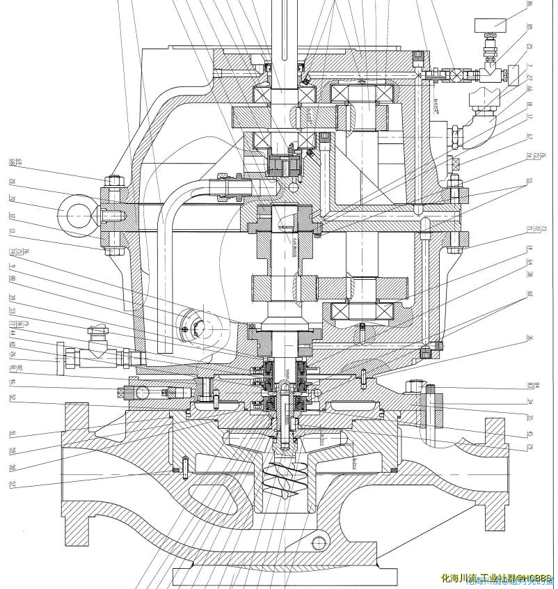

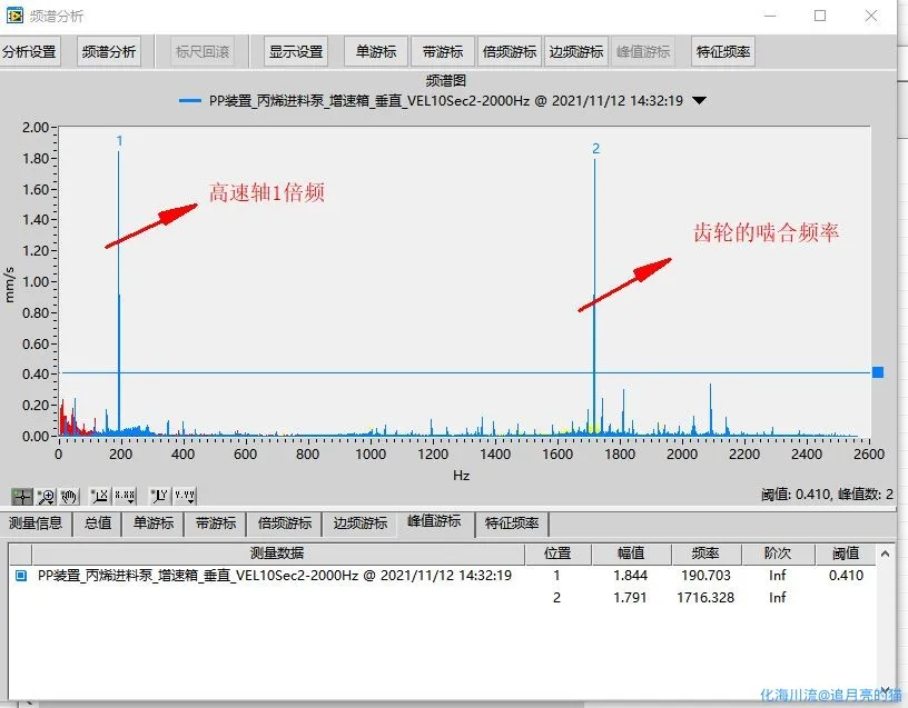

我们单位有一台立式高速泵,结构如下图。启动后轴承箱振动一直在1.8-3.5mm/s波动,伴有异常间歇性声音。  工作介质为:丙烯。电机工作转速:3000rpm,高速轴输入转速为:11345rpm。其中:低速轴齿数:125,与其配合的中速轴齿数:55。  中速轴:下齿轮齿数:113 ,与其配合的高速轴齿轮齿数:67;  输出高速轴带诱导轮、带开式叶轮。采集轴承箱处频谱如下图:
请帮忙分析,这种故障是诱导轮不平衡、高速轴不平衡或者叶轮不平衡导致么?

叶轮平衡问题有,因为1X高,但不是主要问题。
振幅波动,应该监测一下是哪个频率成分波动,再进行分析。
如果是1X波动,那叶轮可能松了、裂了。
如果是啮合频率波动,可能是流量变化引起的,可以不用管。
如果是啮合频率边带波动,齿轮可能坏了。
有条件停就内窥镜检查,没条件停,可以取油样检查。

2不是啮合频率,应该是某个频率谐波。检查下高速轴轴承吧
